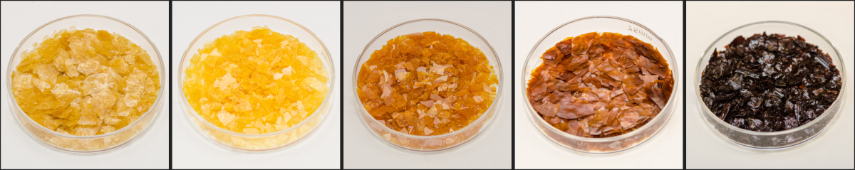

Welchen Schellack man verwendet macht einen wesentlichen Unterschied, links is blond und rechts ist lemon. Fichte dunkelt auch selber noch nach, egal ob man Schellack oder Öl aufträgt.
hier mal ein visueller Vergleich der Flocken: blond / hellst / hell / lemon / garnet
