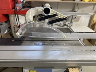

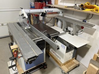

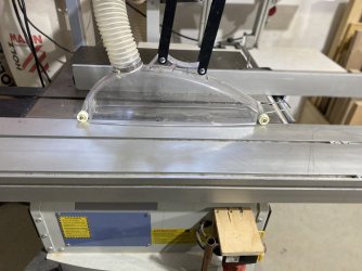

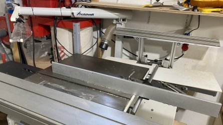

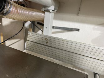

Also, die 100 € und die 30 km Fahrt hat sich auf alle Fälle gelohnt.
Den Ausleger unter der Säge ist nicht montiert, dafür ist nun ein Flacheisen mit Ständer und Wand verbunden. Ganz hochgeschoben sind 12 cm Platz. Der Arm ist mit einem 20 mm Rundeisen in das senkrechte Rohr gesteckt und wird mir einer M12 gegen verdrehen gesichert. Nach dem Lösen kann die Haube einfach weggeschwenkt werden. IMG_1631.jpeg
