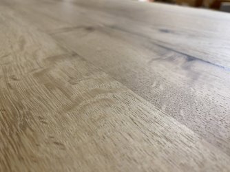

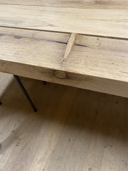

Nur mal das Ergebnis. Hab Schellackstangen verwendet, fand die Verarbeitung aber nicht so einfach. Lag aber vielleicht an einem Campinggaskocher. Die Stangen wurden relativ schnell wieder kalt und zäh. Ansonsten bin ich mit dem Ergebnis zufrieden, es fehlt noch die letzte Ölung und die Schublade ist draußen. Ich hab Ölsiegel als Finish verwendet.
Der Schellack nimmt das Öl zwar nicht auf, ich finde aber nicht, dass er sich nicht deutlich von Hartwachs oder Polyesterspachtel unterscheidet. Mir gefällt es und ich bin zufrieden, hab zum ersten Mal so ein größeres Projekt gemacht und dementsprechend lange gebraucht.
