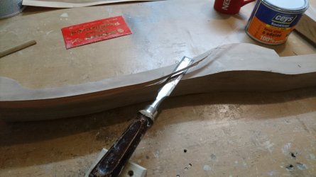

Ich mache sowas daheim alles mit der Seite eines Stechbeitels, keinesfalls mit einer Feile.
Immer schön auf den faserverlauf achten und das Beitel sollte noch eine schöne scharfe Kante haben.
