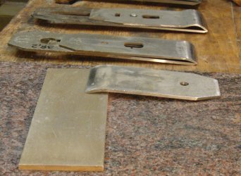

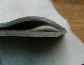

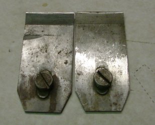

Spanstaucher aus gebrauchten Hobeln, noch vor der Bearbeitung. In diesem Zustand unbrauchbar.

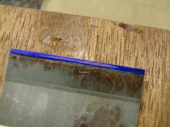

Für die Bearbeitung wird die Schraube entfernt und dann die Anlegefläche geschliffen. Das erledige ich auf einer preiswerten Diamantplatte.
Damals hatte ich die Fläche sogar noch etwas markiert um zu zeigen wie krumm diese gewesen ist. Hier sieht man an den Schleifspuren, dass nur in der Mitte geschliffen wurde, die Fläche ist konvex.

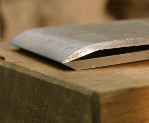

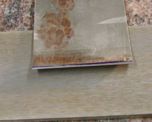

Eigentlich zeigt das vorletzte Bild das finale Schleifen. Die Grobarbeit mache ich, indem unter der Schleifplatte noch eine andere, gleicher Dicke, liegt. Wenn die Schleifspuren sich über die ganze Breite des Spanstauchers erstrecken, wird von Vorne die Fläche angeschliffen wo der Span dagegen drückt. Die Kante, die dadurch entsteht muss gerade sein. Danach wird nur noch auf einer Diamantplatte (feine Körnung) geschliffen. Durch den geänderten Winkel ergibt sich nur ganz vorne eine Kontaktfläche zur Spiegelseite des Eisens. Auf dem Folgenden Bild ist zwar nicht der endgültige Zustand zu sehen, doch kann man dort die schmalere Fläche mit dem anderen Winkel erkennen.
Wenn die Spiegelseite des Eisens auch plan ist, ergibt es eine komplett dichte Kontaktstelle zwischen dem Eisen und dem Spanbrecher. Auf dem Bild mit dem deutschen Doppeleisen kann man es nicht ganz erkennen, dass im Hinteren Bereich die Fuge etwas auf geht. Auf dem Bild von einem Eisen-Hobel sieht man es etwas besser.
Man muss bedenken, dass sich der Spanstaucher beim Anziehen der Schraube etwas verbiegt. Würde man den Spanstaucher nicht auf der erhöhten Platte schleifen, sondern flach auf einer Ebene aufliegend, dann würde die Fuge zwischen dem Spanstaucher und der Spiegelseite beim Verbiegen vorne aufgehen. In diese kleine, V-förmige Öffnung würde sich der Span rein quetschen und die Frau müßte in der Küche sagen: "Kinder betet, Vater hobelt".
