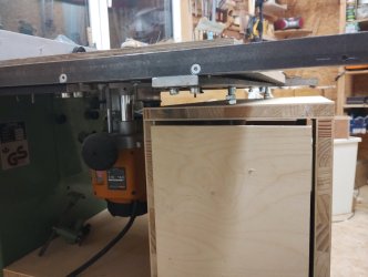

Nun zeige ich hihr, was ich seitdem alles gebaut habe.

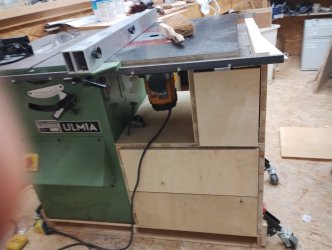

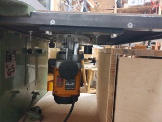

Der Unterschrank ist fahrbar, bei meiner kleinen Werkstatt ein Muss. Der gesamte Schrank ist aus Resten und deswegen wirklich nicht schön, dann habe ich auch noch die falschen Auszüge bestellt, softclose wollte ich, Push to Open habe ich Trottel bestellt, deswegen sind die Fronten auch nicht bündig mit dem Korpus. Eventuell Leime ich da noch mal was drauf. Der Schrank stützt auch die Tischverbreiterung und die Fräse, damit das hinten nicht so absinkt.

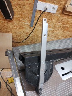

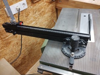

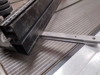

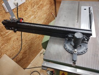

Das Miter Gauge kam mit einer unpassenden Schien, aber das wusste ich ja. Zum Glück gibt’s Keilleisten in den Passenden Maßen als Meterwahre, Die habe ich aufeinander geschraubt ein paar H/ Passungen gebohrt für die Stifte in die Schiene. Jetzt muss ich noch Löcher quer durchbohren für Madenschrauben mit Kugel vorne drauf, um das Letzte Spiel herauszunehmen.
Die Schiene auf der der Parallenanschlag vorne läuft, habe ich auch aus zwei kaltgewalzten Vierkantstählen zusammengeschraubt. Der Tipp dazu kam von einem ehemaligen Ulmia Händler.
Am Ende natürlich auch eine Frage:
Kann es sein, dass man die Maschine absaugen muss, also nicht wegen dem Staub und der Sauerei die es macht, sondern dass der Staub mit dem Motor sonst sehr komische Gerüche erzeugt? Ich will natürlich eine Absaugung dran bauen, aber dazu muss ich noch ein wenig sparen. Wie saugt ihr eure Maschinen ab?
