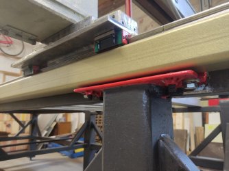

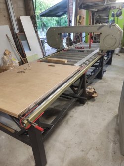

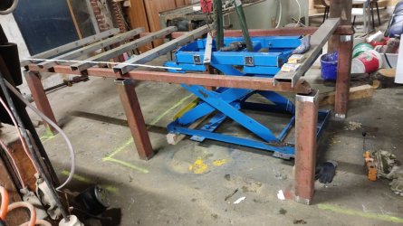

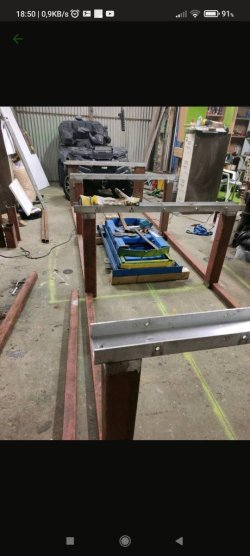

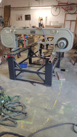

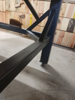

Hier mal der Stand der Dinge...
Selfmade bis auf die hgr20 natürlich.
4.20m x 1.20m.
Schnittbreite 1.10m
Unter die Werkbank kommt noch ein hydraulischer Hubtisch.
Planfräse, Horizontalbandsäge, und in die Planfräsevorrichtung soll auch noch eine Handkreissäge verbaut werden können.
In die Aluprofile kommen Holzbalken verschraubt und werden auf Fläche plagefräst.
Habt ihr noch Anregungen oder Ideen für die Multiwerkbank?
