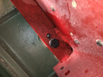

Möchte den Maschinentisch einer Ulmia 1612 demontieren, um besseren Zugang zur Mechanik (Höhenverstellung, Schwenk) zu haben.

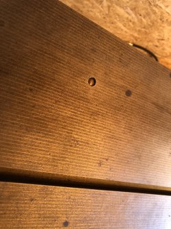

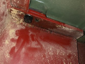

Der Tisch ist mit vier Bolzen und 2 Stifen (Passstifte?) befestigt. Löse ich nur die vier Bolzen, kann ich den Tisch nicht wegheben.
Kann mir jemand sagen wie ich möglichst schonend die Stifte raus bekomme?

Passstifte in Sacklöchern sind normalerweise nur mittels Reibschluss zu entfernen, dazu müssten diese aber überstehen, was bei Dir nicht der Fall zu sein scheint.
Aber sehe ich das richtig, dass es Durchgangsbohrungen sind? Dann vorsichtig mit einem Hammer und Durchschlag entfernen. Passstifte können sehr fest sitzen, also kann ein gewisser Kraftaufwand nötig sein.

ja, es sind Durchgangsbohrungen. Es scheint als wurde der Tisch erst auf dem Gehäuse ausgerichtet und dann gleichzeitig durch den Tisch und das Gehäuse gebohrt (innen ist noch ein deutlicher Grat an den Bohrungen sichtbar). Dann der Stift eingetrieben.
Ich werd mal versuchen, den Stift von unten nach oben auszutreiben. Hab nur etwas Bammel was kaputtzuschlagen :emoji_slight_smile:
