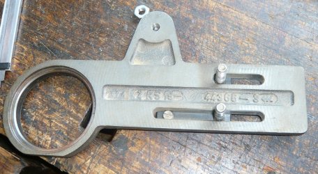

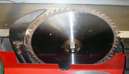

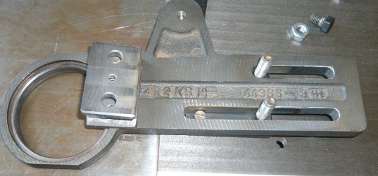

Wenn du schon am zerlegen bist, kannst du auch gleich ohne große Mühe die Schnitthöhe der KS 2 mit einem 300mm großen Sägeblatt um einiges erhöhen:
Ich habe mir in einer Metallwerkstatt die Führungsschlitze für die Spaltkeilhalterung einfach um ca. 30 mm nach hinten verlängern lassen, danach passt ohne weitere Änderung ein Blatt mit 300 mm drauf. Schnitthöhengewinn ca. 25 mm. Ks2-a.jpg Ks2-b.jpg Ks2-c.jpg Ks2-d.jpg

Ich habe da auch schon ein 300 mm Sägeblatt drin :emoji_wink:
Hattest Du den Tisch auch demontiert?
