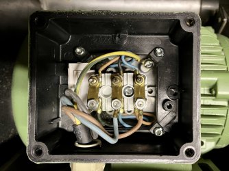

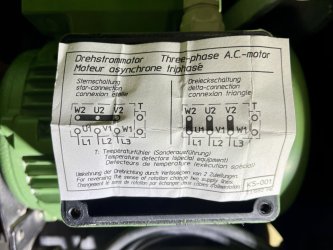

- Einen "Beipackzettel" im Anschlusskasten des Motors.
- einen auf Dreieck geschalteten Motor

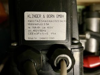

- Einen Hauptschalter, der wie ein Original aussieht.
Habe die Benennung recherchiert. Müsste ein Schalter mit Motorschutz und elektronischer Bremse sein. Auf der Herstellerseite habe ich einen Schaltplan gefunden, der passen könnte - muss der Elektriker eben prüfen.

Jetzt wissen wir ziemlich sicher, dass der Frequenzumrichter da nur da gelandet war, um die Säge an einem normalen Wechselstromkreis betreiben zu können. Dann logischerweise mit den drei vom FU erzeugten Phasen in 230 V in Dreieckschaltung. Dass für den Rückbau der Motor wieder auf Stern umzuklemmen ist, hat @chris_11 ja dem TE schon geschrieben.

Ich möchte mich abschließend zum Elektrothema nochmal melden. Maschine läuft jetzt wie sie soll. Über K+B habe ich freundlich und am selben Tag meiner Anfrage den Originalschaltplan per *.pdf zugeschickt bekommen. Damit hätte der alte Schalter wieder in den ursprünglichen Verdrahtungszustand versetzt werden können. Da der Schalter aber dieses Jahr 30 wurde, habe ich mir über K+B einen neuen gegönnt und den oben genannten 100er auf diese Weise investiert. Gibt meiner Gesundheit einfach ein gutes Gefühl.
Die oben beschriebene elektronische Bremse hat der Schalter übrigens nicht. Sägeblatt kommt auch so unter 10 Sekunden zum Stillstand.

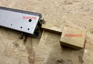

Nun zu einer anderen Frage: Am sägeblattseitigen Ende des Gehrungsanschlages befindet sich ein eingestecktes Splitterholz. Dieses wird vermutlich über eine seitliche Bohrung im Gehrungsanschlag fixiert. Allerdings gibt es in der Bohrung kein Gewinde, so dass hier keine Schraube eingedreht werden kann, die da Splitterholz festklemmt. Wahrscheinlich fehlt mir hier ein Teil. Weiß jemand was hier fehlt?
