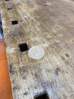

Weil es gerade einen anderen Thread bezüglich einer Hobelbank gibt, ist mir mein Problem wieder eingefallen:
Ich gebe mir immer Mühe, sie gut zu behandeln, aber hier habe ich einen groben Fehler gemacht und weil es "nur ein Bisschen" ein grober Fehler war, weiß ich nicht recht, was ich tun könnte. Die Macke ist keinen Millimeter tief (und auf der anderen Seite sogar noch weniger :emoji_wink:, nur angekratzt) deswegen kann ich kein Holz einsetzen.
Ich könnte das Loch vertiefen, aber "da tue ich mich schwer". Es wiederstrebt mir, es schlimmer zu machen, nur damit ich es besser flicken kann.
Aber mit Kunststoff-Spachtelmasse? ... gefällt mir auch nicht.
Gibt es eine ökologisch brauchbare Spachtelmasse?
Wachs hat an der Stelle ja auch keinen Zweck ....
Hat wer eine Idee?

Du kannst die Schadstelle bewusst vertiefen - mit Oberfräse und / oder Stemmeisen, ein Stück Buche einpassen und die Oberfläche anpassen / egalisieren. Da aber die umgebende Oberfläche (auf dem Bild sieht es so aus) schon nicht mehr ganz plan ist, ist es schwer, die Referenz zu wählen, nachdem du dich beim egalisieren richtest..
Entweder so lassen, ist eine weitere Macke, die vom Gebrauch erzählt, oder punktuell ausbessern, oder die komplette Hobelbank nacharbeiten.
und warum nicht in die Schweiz? Mit einem Wochenendtrip verbinden? Möglicherweise gibt es auch Schreiner mit breitem Hobel oder Breitband oder CNC oder Planfräsvorrichtungen in deiner Umgebung?

Oh, entschuldigung, ich habe die Vertiefung im hellen Fleck nicht gesehen. Bei mir würde die einfach bleiben, sonst mit einer einfachen Lehre tiefer fräsen oder bohren und ausflicken. Wir haben dazu auch Harzgallenflicke in Buche und setzen eine Reihe nebeneinander. Durch die konischen Leimflächen halten die sehr gut.

Die ganze Oberfläche abtragen, wegen der kleinen Macke ist mir "zuviel".
Bei Wachs stelle ich mir vor, dass sich das bei harter Belastung blöd benimmt.
Aber es gibt wohl von Auro oder Livos Spachtelmassen, die "umweltverträglich" sind.

Bei Wachsstangen gibt es ja 2 Qualitäten. Weichwachs, den du mit Handwärme und Spachtel einfach in das Loch reindrückst. Der ist ungeeignet und würde bei Belastung und Wärme schnell nachgeben oder sich im schlimmsten Fall in das auf im liegende Werkstück reinschmieren.
Widerstandsfähiger ist da schon Hartwachs, den du nur durch Erhitzen in das Loch hineinbekommst. Mit Schellack gehst du dann auf Nummer sicher. Da wird nichts passieren, wenn du nicht gerade mit einem Stemmeisen auf ihm herumhackst.
Aber wenn du lieber Kitt nehmen möchtest, ist das natürlich auch eine Möglichkeit. Ich kenn jetzt nicht die von dir genannten Kitte. Es gibt da verschiedene Möglichkeiten, die herzustellen, Leinöl-, Schellack-, Glutinleimkitte und wahrscheinlich noch andere, die ich nicht kenne. Welchen ich nicht nehmen würde, wäre einer auf Leinölbasis, die sind nur gut bei Verwendung von Leinölfarbe. Die anderen beiden wären da eher meine Wahl. Gutes Gelingen.

Einfach weiter verwenden.
Sollte dich die Macke, im Verlaufe der nächsten 10 Monate, drei mal so richtig stören, dann kannst du die Reparatur (vertiefen und Holz einkleben) angehen. :emoji_grin:

was stört daran? Funktion ist außer an dieser kleinen Stelle nicht eingeschränkt
und die ursprüngliche Farbe, sowie die Holzart der Platte, ist wieder erkennbar!

Wenn die helle frische Oberfläche mal "eingeschmutzt" ist, fällt dir das auch nicht mehr auf. Da wäre mir jeglicher Aufwand zu viel.
Im Gegenteil zum Rest der sichtbar benutzten Oberfläche passt das.doch ganz gut.

Eine vielleicht einfache Lösung wäre einige Schichten (Buche)Furnier in dem Durchmesser auszuschneiden und nacheinander draufzuleimen; dann mit dem Hobel beiputzen. Rund ist halt nicht optimal.
Ansonsten sollte auch gehen das rechteckig oder rautenförmig mit dem Stechbeitel einzufassen und dann mit dem Grundhobel auf eine Tiefe bringen; dann wieder Furnier oder dünnes Brettchen einlassen und anschließend glätten.

Ich muss mich da selber berichtigen. Aus irgendeinem Grund hab ich den Schaden beim ersten Betrachten falsch gesehen. Bei dieser großen Fläche und den niedrigen Flanken wird selbst Schellack hier wahrscheinlich nicht halten. Da wird nur Ausbessern mit Holz gehen, in welcher Form auch immer.
8.312
eventuell kannst du die Vertiefung mit rotem Lack auffüllen. So wie die japanischen Schmiede es teilweise bei den Axtköpfen machen.

Du bohrst das tatsächlich sauber so tief, dass ein Querholzplättchen einzuleimen ist und lässt Dir von einem Foristen mit passendem Zapfenbohrer für ne Flasche guten Wein ein Plättchen aus Hast-Du-nicht-gesehen-edlem-Palisander-Mahagoni-Eben-und-Wunderholz anfertigen, leimst das ein und hast Deine persönliche Erinnerung an eine Unachtsamkeit, die Dir nie nie wieder unterlaufen wird.
