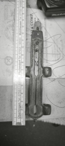

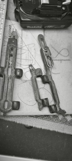

ich habe hier noch ein altes Erbstück liegen, eine Ulmia Gehrungssäge 349, leider defekt. Einer der Bügel ist gebrochen, hat jemand eine Idee wo ich so ein Teil finden kann. Leider ist die 349 angeblich nicht so verbreitet und von der 348 passt es leider nicht. Ich füge zum besseren Verständnis noch ein Foto bei.

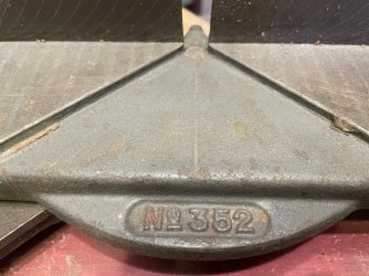

Eben habe ich nachgeschaut, es ist aber leider ein anderes Modell (352), und die Bügel sehen auch deutlich anders aus, s. Fotos.
Tut mir leid, daß es nicht paßt, aber vielleicht läßt sich Dein Bügel tatsächlich kleben?

Das Teil auf den Bildern in Beitrag 1 lässt sich nicht kleben. Da fehlt doch ein Stück.

Danke für die vielen Antworten. Die Anzeige hatte ich auch gesehen, bei der 348er ist dieses Teil allerding ca. 98mm lang, bei der 349 ca. 120, passt also nicht. Kleben geht auch nicht, es wurde angeblich mal versucht zu schweißen, die Bruchstelle ist versaut. Da muss ich entweder warten bis etwas auftaucht oder tatsächlich über einen Druck nachdenken. Wie gesagt, es geht hier um Erinnerungen, nicht um Vernunft.

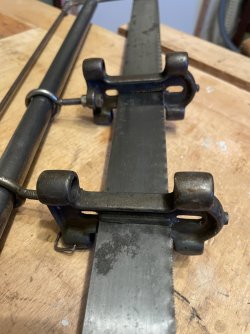

Ich habe mal zwei Bilder der Führungen von meiner Ulmia 348 gemacht. Vielleicht kann hier jemand damit etwas anfangen.
Die Gesamtlänge der Führung ist 100mm. Der Schlitz für das Sägeblatt ist 39.7mm lang. Die Bolzen, auf welchen die Führungen gleiten, haben 8mm Durchmesser (Gemessen mit Bügelmeßschraube: 7,98mm). Bolzenabstand (Mitte zu Mitte) beträgt 30,0mm

also, die 348er passen zwar, sind aber definitiv kleiner gegenüber der 349 (100mm/120mm), da die 349er Fuchsschwanzsäge länger und höher ist. Man kann mit der 348er Fuchsschwanzsäge auf dem 349er Gestell sägen, ist natürlich jedoch nicht optimal.

Aber wieso Fuchsschwanz? Die Führungen der 348er, welche ich abgebildet habe, sind für eine Rückensäge gedacht.
