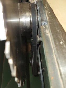

Es ist tatsächlich nur ein Riemen, aber dieser ist nach meiner Laien Meinung sehr locker. Der Riemen lässt sich sich leicht 2cm eindrücken.
7.391
OK, nur einer. Schade, wäre ja zu einfach gewesen.
Wenn er zu locker ist, dann spann ihn mal etwas mehr und schau wie sich die Sache dann verhält.
