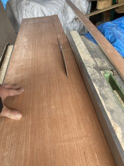

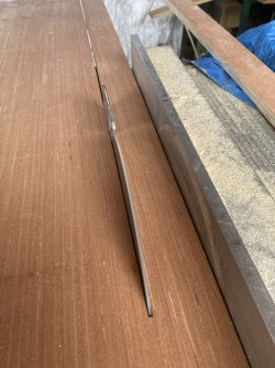

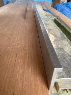

Hier sieht man, wie der Spalt zwischen Platte und Parallelanschlag nach hinten hin größer wird.

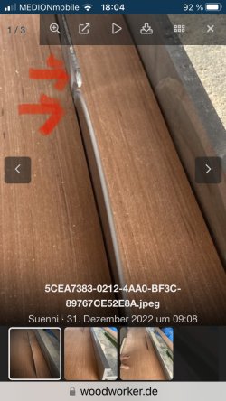

Hier meine ich zu erkennen, dass das Material am Spaltkeil (oberer Pfeil) UND an den Zähnen ( unterer Pfeil) anliegt. Etwas Luft am Sägeblatt-Grundkörper wie im Bild ist korrekt, weil die Zähne ja über diesen hinausstehen.
Das bedeutet also wahrscheinlich/eventuell, dass der Spaltkeil nicht in der Flucht zum Sägeblatt steht somit das Schnittgut nach links im Foto zieht, also vom Parallelanschlag weg … so wie es hier geschieht. Was man nicht sehen kann, weil an der rechten Seite von Spaltkeill/Sägeblatt, ob der Spaltkeil zu breit ist.
Da der Spaltkeil schmaler als die Breite der Zähne sein sollte, müsste das Bild bei korrekter Position ehr so sein: am Sägeblatt liegt das Werkstück an den Zähnen an, am Spaltkeil ist ein kleiner Spalt.
Also überprüfe die Anordnung mal in dieser Hinsicht.
