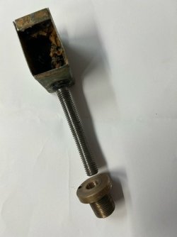

ich habe eine Ulmia 1710 Bj 1977 bei mir ist die Höhenverstellung defekt.
Ich habe Sie jetzt zerlegt und festgestellt das Hier bei der Höhenverstellung die Messinghülse von der Spindel, das Innengewinde defekt ist.
Fotos von der Hülse anbei.
Kann mir jemand helfen, wo ich so eine Hülse mit Innen und Aussen Gewinde bekommen kann!
Vielen Dank für Eure Unterstützung

Sehe da 2 Alternativen:
Neues Teil Drehen lassen oder altes Teil aufbohren, größeres Gewinde reinschneiden, und danach passenden Helicoil Gewindeeinsatz einschrauben und verkleben.
