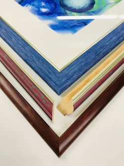

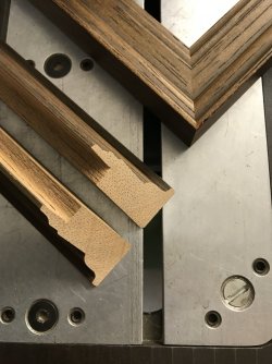

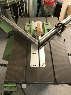

ich möchte mich nochmals ganz HERZLICH BEDANKEN für die tollen Tipps und eure Hilfe.
Ich bin so glücklich, die Säge läuft … FANTASTISCH-
ja, ich hatte einfach zu viel „ aus lauter Verzweiflung „ daran rum probiert, niemand vor Ort den man fragen konnte, keine Unterlagen, und dann war auch die Säge verstellt.
Dank euch und eurer tollen Hilfe hat alles prima geklappt!!!
endlich … sie läuft - und wie es sein soll : ein wunderbarer, präziser Schnitt…
Anbei noch die Fotos…
EIN SCHÖNES WOCHENENDE UND HERZLICHEN DANK
UND : Ja Scheibe von Sägeblatt u dem Flansch hatte ich auch zuerst falsch !

Für Martin45: Total lieb - ja ich hatte es wirklich zuerst verkehrt montiert, da ich zuerst keine Unterlagen hatte. Das Sägeblatt war dann aber starr und das leuchtete mir gleich ein, das das nicht stimmen kann.
Also, wie gesagt, habe ich die Säge von meinem Vater übernommen, den ich nicht mehr fragen kann. Als ich die Säge geöffnet hatte, war nur ein Keilriemen gespannt.
ich habe schon mitbekommen, das andere wohl auch zwei verwenden … hm - also, die Säge habe ich nochmal mit Keilen ins Wasser gesetzt und sie läuft mit dem Rolltisch butterweich. Ich bin der Vermutung, wenn ich die Säge umbauen würde zum fräsen … müsste ich dann eventuell 2 benötigen?
Aber wie gesagt möchte ich sie nur für Bildereinrahmungen verwenden..
Danke Dir auch noch Mal….
7.778
Wahrscheinlich hast du bei Bilderrahmen kein erkennbares Problem mit nur einem Riemen, weil es kleine/dünne Teile sind. Höchstens verschleißt der Riemen evtl. etwas schneller. Bei dicken Teilen wird das Blatt vielleicht eher etwas durchrutschen, wenn du die hättest (und je nach Riemenspannung). Wenn die Säge eine Bremse hat und du ein gr. Blatt montiert hast, kann es auch sein, dass bei nur einem Riemen die Säge quietscht, weil der Riemen durchrutscht.
Aber ich kann mir gut vorstellen, dass das alle bei dem was du damit machen willst kein Problem ist.
Auf der anderen Seite ein 2. Riemen kostet auch kein Vermögen.
Viel Spaß damit und vielleicht nimmst du noch einen Edding und schreibst innen irgendwo gut erkennbar die Riemenlänge/Bezeichnung hin, das macht es evtl. in 20 Jahren beim nächsten Wechsel einfacher den richtigen Riemen zu kaufen.
Und jetzt viel Spaß mit der Maschine. Die Rahmen sehen sehr sauber geschnitten aus!
