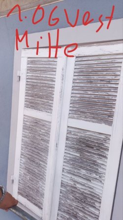

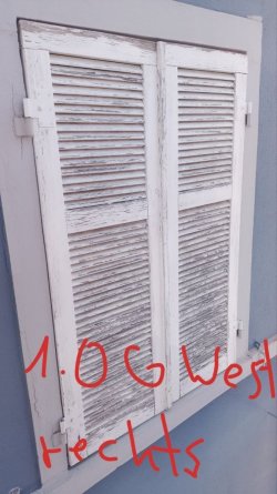

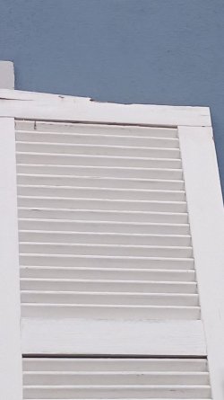

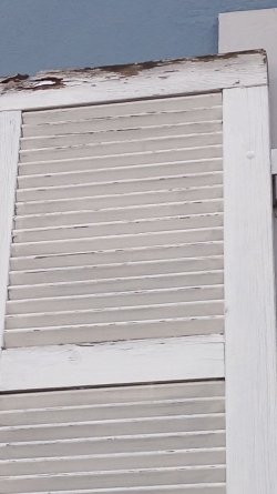

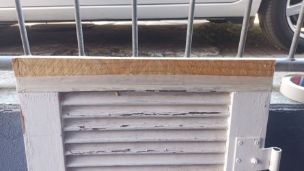

wieviel Zeit braucht man, um mit einem Eisstrahlgerät und Co2-Palets (Trockeneis)
a) stark abblätternden Lack (ca. 5,5 m², siehe Fotos 1-2)
b) nur die nicht tragfähigen Lackteile auf eher noch festem Lack (ca. 27 m², siehe Fotos 3 bis 5)
abzustrahlen? Es geht nur um die Lamellenflächen.
Ich frage, da das Trockeneis ziemlich teuer ist und ob sich das ganze überhaupt lohnt..
oder wo kann ich da sonst fragen?
