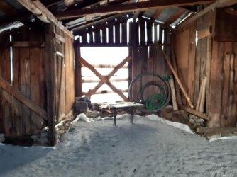

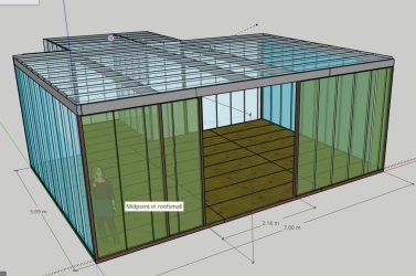

Ich möchte möglichst kostengünstig über einen mit Kies bedeckten Erdboden einen ebenen Holzboden errichten (ist vollkommen überdacht und bekommt keinen Regen).
Um den Boden auszuebnen mache ich eine Unterkonstruktion mit Balken. Darüber möchte ich einen Holzboden erstellen entweder mit OSB Platten oder Dielen.
Gibt es Gründe wieso man nicht OSB Platten benutzen sollte? Ich denken da an Feuchtigkeit vom Boden und Schimmel. Der Raum soll als Festraum benutzt werden vom Frühling bis Herbst.
OSB müsste man wohl zusätzlich noch lackieren?
Vielen Dank für die Tipps

Ich sage Dielen.
OSB hat meiner Meinung nach im Außenbereich nichts zu suchen, selbst wenn es beschichtet wird.
Die Beschichtung wird ja durch das Betreten abgenutzt,da musst du quasi ständig dran bleiben.
Vom optischen her mal ganz zu schweigen.
11.788
Dielen erfordern wesentlich weniger Unterknstruktion.
Würde 28mm Rauhspund nehmen.
Ingo
11.788
in meiner Werkstatt hat die Unterkonstruktion 68cm Mittenabstand bei 28mm Rauhspund und da fahre ich auch mit meinem Kleinwagen drauf.
