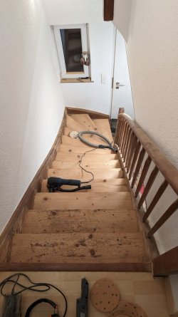

Hallöchen,

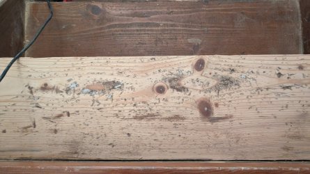

im Rahmen des entknarzen der Treppe wollte ich sie auch optisch aufhübschen. Beim Abschleifen ist mir aber aufgefallen, dass es wohl doch nicht so einfach ist wie ich es mir gedacht habe. Ich bekomme es mit vertretbaren Aufwand nicht gleichmäßig abgeschliffen. Nun stellt sich die Frage, wie soll ich Trittstufen nach dem Schleifen neu behandeln?
Auf dem ersten Bild sieht man meinen ersten Versuch. Es gibt aber noch so tiefe Stellen, die ich nicht geschliffen bekomme.

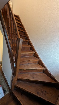

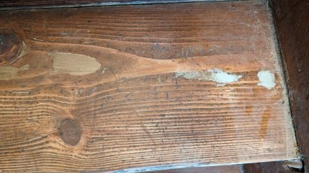

Auf dem anderen Bild sieht man, dass die Stufen an einigen Stellen bereits aufgefüllt wurden, sieht man nach dem abschleifen natürlich dann doch stark.

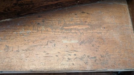

Dann habe ich noch ein Bild von Beschädigungen, die man später sicherlich auch sehen würde.
Die Treppe ist von 1925, sprich ca. 100 Jahre alt. Material kenne ich nicht. Gibt es überhaupt eine Lösung dass man die Holzmaserung am Ende noch erkennen kann? Da Wangen und Setzstufe weiß werden, kann die Trittstufe doch relativ dunkel werden. Am Ende darf man das Alter der Treppe gerne ansehen, d.h. muss nicht wie neu aussehen, nur eben nicht nach Pfusch.

D. h. keine Angst vor Trittspuren, Kratzern, Ausfüllungen o. ä.; Erneuerungen wie in Bild 4 würde ich farblich angleichen (Beizen?- möglicherweise auch die gesamte Treppe?) und die ganze Treppe mit einem Öl behandeln. Die Wangen würde ich, aber auch das ist persönlicher Geschmack wie das zuvor Gesagte, unbedingt in der Originalfarbe belassen, und die Setzstufe in Weiß kann ich mir auch nicht gut vorstellen.

Sehen schon böse aus, die Stufen.
Wie und mit welcher Körnung hast die erste Stufe geschliffen?

Habe mit 80er Körnung angefangen und bin dann schnell auf 40er gewechselt. Die Ecken habe ich mit 60er gemacht, hatte nichts gröberes.

Du kannst das mit der Stichaxt in den Ecken machen. Ggf. mit einem Stemmeisen, wenn spitzer Winkel in der Ecke. Nicht schön, aber geht.
Bedenke, dass du da Ausrisse bekommst und das Ergebnis nicht wie neu wird.
Mit welcher Maschine schleifst du? Da braucht's einen Getriebeexzenter, sprich Festool Rotex oder ähnliches von anderen Herstellern. Mit einem normalen Exzenter besuchst du nicht anfangen. Und oft das Papier wechseln, sonst dauert es zu lange.
Die Spachtelstellen sind unschön. Das ist schade. Wie sehr stören dich die subjektiv? Danach würde ich dann entscheiden.

P60-80-120 feiner würde ich bei Treppe nicht schleifen wird sonst zu rutschig... falls Druckstellen - die Spachtelmasse rausnehmen und mit Bügeleisen und nassem Lappen die Druckstellen raus dämpfen

Vielen Dank für die vielen Hinweise. Ich bin jetzt nicht übermäßig anspruchsvoll, muss am Ende nicht wie neu aussehen.
Mein neuer Plan ist nun, mir den GET75-150 für ein Wochenende zu leihen und schauen ob das Ergebnis besser wird. Ich werde berichten wie das Ergebnis aussieht.
Mein Schleifer ist nur semi gut. Ich verwende den grünen Bosch PSS-250 AE und für die Ecken GOP 18V-28.

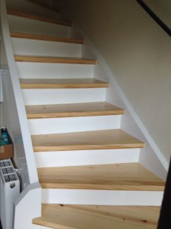

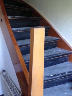

Setzstufen könnte man ggf. mit 3 mm weißem MDF verblenden spart viel Arbeit
zum Abfugen ist Gapmaster von Bona nicht schlecht
sieht dann ungefähr so aus
so sah die vorher aus
Ich habe auch so eine alte Treppe (Baujahr 1928) zu renovieren. Die Trittstufen sehen etwas besser aus und ich werde sie mit Treppenlack Aqua Clou Treppen+Parkett Versiegelungslack streichen.
Die Verblendung der Setzstufen finde ich sehr gut. Ich bin mir aber nicht so sicher, ob ich diese Verblendung ganz genau einpassen muß, oder ob ich ein wenig Luft (1mm vertikal) lassen soll? Wie befestigt man die Verblendung? Gibt es einen Kleber, der gut hält und bei einer späteren Entfernung nicht allzu großen Widerstand entgegensetzt?

hab ein 5 mm MDF genommen und mit Druckluftnagler draufgenagelt - Nagellöcher gespachtelt und alles überstrichen
Überall abstand zur Treppe ist mit Sicherheit kein fehler - wenn man hinterher alles abfugt kann man auch 2 mm umlaufend machen
alternative zu Druckluftnagler wären Colornägel wobei da Rückbau schwierig wird - wenn man nagelt auf jeden Fall 5 mm MDF nehmen

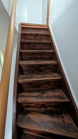

So, kurzes Update. Mit ordentlichem Werkzeug (GET75-150) wird es auch deutlich besser. Zwar noch nicht perfekt, aber sehr viel besser als davor. Habe dann auch gleich die Kellertreppe mit gemacht. Alles mit 40er geschliffen und anschließend nochmals mit 80er drüber. Jetzt noch Ränder machen und die großen Lücken füllen.
Jetzt bleibt natürlich die Frage, wie die Trittstufen weiter behandeln, dass es dunkel wird aber man die Maserung noch etwas sieht.
Im Keller geht es eigentlich nur um den Schutz, muss keine Schönheit werden.
