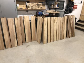

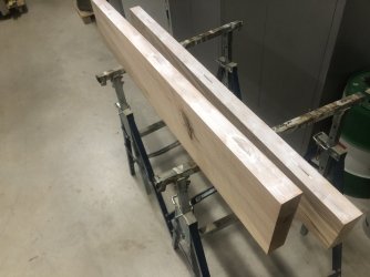

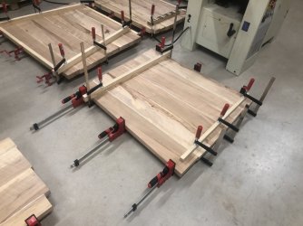

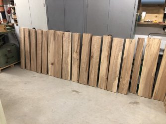

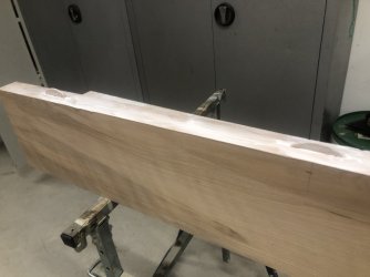

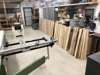

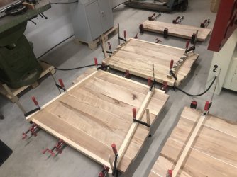

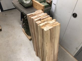

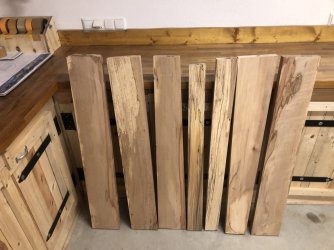

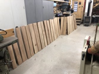

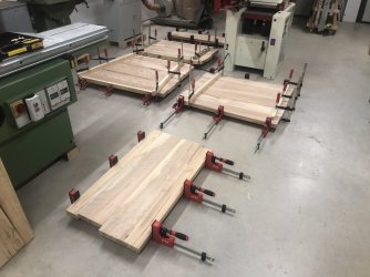

Hatte dann gestern Abend mal alles gehobelt.
Ich hatte zu Beginn größere Befürchtungen das es nicht sehr schön aussehen wird, im Nachhinein dann aber soweit zufrieden.
IMG_0107[1].JPG IMG_0108[1].JPG IMG_0113[1].JPG IMG_0112[1].JPG IMG_0114[1].JPG IMG_0115[1].JPG IMG_0117[1].JPG
Ein paar Teile mußte ich aussortieren, aber das Material ist eben begrenzt.
Hab schon mal ein bisschen vorsortiert welche Teile ich miteinander verleimen werde.
Falls es nicht für alle Stufen reicht muss er ggf. nochmal Holz nachholen...

Hallo andibarth,
beeindruckendes Holz.
Ja, das ist Buche angestockt und ungedeämpft. Gehe davon aus, daß der Baum bereits abgestorben war, als er gefällt worden ist.
Wie entsteht (an)gestocktes Holz?
Rotbuche (auch Birke, Hainbuche, Ahorn) ist nicht sehr witterungsbeständig. Nicht nur im verbauten Zustand, sondern eben auch als unverarbeiteter Baum, der noch im Wald steht.
Stirbt eine ab, geht es relativ schnell dahin.
Pilze, und Insekten (z.B. Buchen-Prachtkäfer oder Laubnutzholzborkenkäfer).
Spechte suchen nach Insekten, brechen das Holz auf, daraus folgt noch mehr Angriffsfläche für Pilze uswusw.
O.g. Hölzer sind zerstreutporig und kurzfaserig. D.h. ab einem gewissen Punkt des Zahnes der Zeit brechen die Fasern dieser abgestorbenen Bäume/Hölzer sehr schnell. Anders als z.B. Eichen oder Robinie.
Leider verläuft der Grad der Verstocktheit nicht gleichmäßig über einen Stamm.
Solche Bäume sind im Wald extrem gefährlich (fallen z.B. nur durch Erschütterung ohne Vorwarnung in sich zusammen, auch augenscheinlich noch stabile oder stärkere Exemplare), machen als Brennholz beim Spalten auch keinen Spaß ("anbrüchig").
Sie brechen durch die Fasern, anstatt entlang der Faser zu spalten.
Sind aber eben sehr wertvolle Biotop-Bäume.
Auf Deinen Bildern schätze ich die Anbrüchigkeit und Angestocktheit aber nicht so stark ein, als daß sie für eine Verwendung zu Stufen nicht geeignet wären. Ist halt Geschmacksache. :emoji_wink:
Gruß, Andreas

Morgen Andreas,
danke für deine ausführliche Erklärung!
Du hast natürlich Recht, es ist Geschmackssache...
Ich würde mir das so wohl nicht auf die Treppe bauen, aber denen gefällt das so.
Kann mir noch nicht ganz vorstellen wie es nach der Oberflächenbehandlung aussieht.
Denke das rötliche Holz wird dunkler aber die hellen Stellen bleiben so wie sie jetzt sind.
Vielleicht hat das dann später einen "Wow"-Effekt... ob positiv oder negativ bleibt abzuwarten...

Gestocktes Holz ist schon nicht ganz so stabil, daher versuche ich immer ein Gefühl für das Material zu bekommen. Also einfach schauen wie es sich verhält. Dann bekommt man ein ordentliches Gefühl dafür.

Ich hab gerade ein paar Stücke Pflaumenholz in den Händen, die wegen eines Pilzes gefällt wurde. Das Holz ist teilweise sehr weich, und ich kann Teile davon mit wenig Kraft ausbrechen, ohne dass sich dies optisch irgendwie abzeichnet (oder zumindest für mich erkennbar wäre).
Ich würde einige Bretter fügen und verleimen, und dann Probebelastungen machen - längs zur Faser (analog zu den späteren Auflagern der Treppenstufen), quer zur Faser (um zu sehen ob die Verleimung am gestockten Holz hält). Leg einfach Kantholz unter und simulier die Belastung mit einer Bausprieße, die du zur Decke / Sturz stellst und Druck draufgibst. Unterlagen zum Schutz der (noch nicht fertigen) Oberfläche nicht vergessen..
9.708
Ich habe aus gestockter Buche ua. zwei Zimmertüren gemacht.
Die sind nicht auffällig, steht aber auch keiner drauf.
Mechanisch schlecht ist das Holz so nicht, aber ich glaube nicht dass es die Festigkeit von gesunder Buche erreicht.
Ein Belastungstest wäre aber wirklich, ich denke für alle, interessant.
