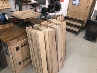

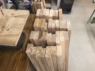

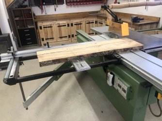

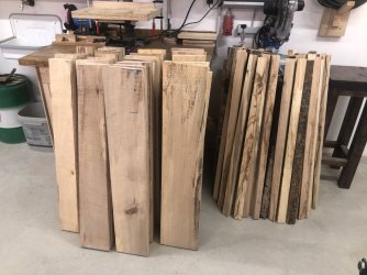

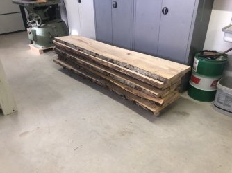

ich hatte ja in meinem letzten Thema vom Eichentisch für einen Bekannten berichtet.
Vergangenen Freitag brachte er mir dann erneut Arbeit in die Werkstatt.
Diesmal sollen es Treppenstufen werden. Ausgangsmaterial ist Buchenholz. Die Bohlen kamen wieder von ihm.
Gestern hatte ich mal begonnen diese grob zuzusägen.
Hier ein paar Bilder...
IMG_0100[1].JPG IMG_0101[1].JPG IMG_0103[1].JPG IMG_0102[1].JPG IMG_0104[1].JPG IMG_0106[1].JPG IMG_0105[1].JPG
Heute Abend werde ich mal beginnen die Bohlen zu hobeln, danach dann verleimen...
Werde weiter berichten...

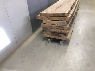

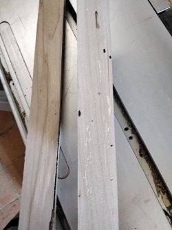

Sieht aus, als wäre daß ungedämpfte Buche. Verarbeite ich auch gerade und wundere mich, wie schnell da alle möglichen "Kollegen" ihre Löcher gemacht haben. Konntest Du dss auch feststellen? Ich mache nachher mal ein paar Fotos.

Moin Eckard,
eigentlich hab ich nicht wirklich viele Löcher gesehen.
Was baust du aus der Buche?

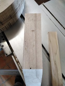

Hallo Andi.
Das Holz ist, zumindest teilweise, gestockt.
Das sieht zwar toll aus, aber als Treppenstufen würde ich das in keinem Fall verbauen.
Da hätte ich Angst dass da mal eine bricht.
Ansonsten kann man das Holz ja für vieles verwenden.
Mache ich ja auch.
Ich habe hier ein paar aufgeschnittene Stämme liegen die ich, absichtlich, stocken gelassen habe.
Aber ein Treppe damit? Auf gar keinen Fall.
Wenn ein Regalbrett bricht ist nichts passiert, aber bei einer Treppenstufe kann das eine Querschnittslähmung nach sich ziehen.

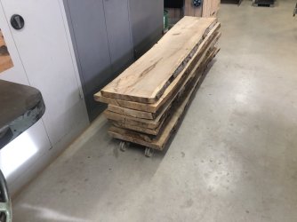

Bei mir sah das nach dem Besäumen oft so aus wie auf den Fotos zu sehen. Zu dem, was daraus werden soll, gibt es einen gesonderten Beitrag bei den Vorstellungen.

Verwende auch gestockte Buche. Kann mir jetzt nicht vorstellen, wie eine 50mm dicke planke unter dem Gewicht einer Person durchbricht. Das faellt dann nicht mehr unter gestockt, sondern unter rott :emoji_slight_smile:
Als Konstruktionsholz / Treppenbauholz wird es wahrscheinlich offiziell verboten sein, da "gestockt" nicht definiert ist, und bei Wurmloechern keine einheitlichen Belastungswerte angenommen werden koennen.

Dennoch kann ich mir auch nicht vorstellen das die Stufen brechen bei einer Breite von 1m und rechts und links einer Auflagerung von mehreren Zentimetern Breite.
Ich werde heut Abend mal hobeln , dann sieht man auch mal wie das Holz wirklich aussieht.
Hoffe es passt soweit und ich kann aber ggf. zu schlechte Stellen noch abtrennen.
Bisher sind die Kanteln ja nur mal grob ausgeschnitten. Wie die einzelnen Teile zusammenpassen wird sich dann erst noch zeigen.
Es ist eben wieder so das das Holz nicht von mir kam und ich eben schlecht sagen kann, nimm dein Gelumpe wieder mit das mach ich nicht.
