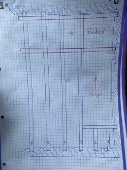

Hallo ich würde gerne das EG mit dem 1OG verbinden.
Gedacht ist ein Podest und eine Drehung um 90 Grad
Da die Geschosshöhe ca. 3,6m ist und die Treppe somit sehr lang wird und ich sonst keinen Auftritt hin bekomme.
Die Wände sind 40cm
Die Frage ist kann man das so ausführen.
Ich möchte nicht unbedingt das Podest mit einem Pfosten abstützen .
Und auch kein Treppenauge was breiter wie der Flur wird.
Es ist ein 2 Familienhaus mit einer kleinen Wohnung im 2OG.
Will die Wohnung vom eigentlichen Hausflur trennen, da Bad und Schlafräume im 1.OG geplant sind.
Gruß Peter

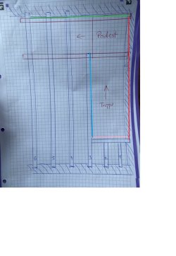

Dann würde ja auch eine 600 mm breite Raumspartreppe reichen.
So ganz verstehe ich die ZEICHNUNG auch nicht...

So ungefähr sollte die Treppe sein
Weil der Raum auch ca. 7,50m Breit ist darf die auch 1m breit werden
Also keine Raumspartreppe.
Wird auch für die Wohnung die Haupttreppe sein.
Einen genauen Plan habe ich noch nicht,
Nur möchte ich auch kein Treppenauge mit 1,8m breite in einem Flur von 3,5m

Zur 1. Zeichnung
Die jetzige Balkendecke besteht aus Balken die in der Zeichnung von rechts unten nach links oben laufen.
Das ich einen Wechsel brauche um ein Treppenauge zu konstruieren ist klar.
Wo soll der verbleibende Meter sonst aufliegen.
Da die Treppe aber verdammt lang bzw hoch wird und ich anders herum keinen Auftritt mehr habe und es zu den anderen Räumen in die verkehrte Richtung geht sollte die Treppe so positioniert werden.
Deshalb ein Podest und die Treppe nach link 90Grad gedreht.
Aber da muss der Balken dann ja auch weg.
Kann man den jetzt mit einem Balken quer zur Decke, geschraubt mit Bolzen also Gewindestangen mit Muttern und U-Scheiben drunter Schrauben ?
Damit der diesen Balken trägt

Zur 1. Zeichnung
eher andersrum, oder? links unten nach rechts oben.
Ein TreppenAUGE ist der freie Luftraum / der Bereich zwischen Treppenläufen und / oder Podesten (bei halbgewendelten Treppen) bzw. der runde oder ovale Luftraum bei Wendeltreppen. Was du mit „Treppenauge“ und
„1,8m“ meinst ist schlicht die Öffnung in der Geschossdecke.
verstehe ich das richtig:
du möchtest einen Balken quer zu der Spannrichtung der bestehenden Decke setzen. Dieser liegt (auf deiner Zeichnung) rechts im Ziegelmauerwerk auf, nach links soll er über Gewindestangen von der bestehenden Balkendecke abgehängt werden. An / auf den Balken lehnt zum einen der lange Treppenlauf an, zum anderen ist er so tief positioniert, dass das Podest aufliegt. Du hast also zwischen den bestehenden Deckenbalken und dem quer eingezogenen, neuen Balken noch irgendein Distanzholz.
Ich würde den Balken auf beiden Seiten im Mauerwerk auflegen, und das Gehampel mit den Gewindestangen sein lassen.
Aus welchem Material wird die Treppe? Vielleicht bekommt man das auch gestalterisch / konstruktiv als eine Einheit hin: Treppe / Podest / Balken? Dazu sollte die Planung aber etwas konkreter werden…

Ja, genau
Bin halt mit Stahl und Kupfer groß geworden.
Auch da ist links = links
Da habt Ihr auch recht.
Den Querbalken in beiden Mauern würde heißen, dass der Balken dann ca. 9,5m lang wird und durch das alte Treppenhaus läuft.
Alternativ zu den Gewindestangen vielleicht
Gabelanker.
also wohl eher nicht.. so nen Zahnstocher ist nicht ganz so einfach zu handhaben..
was ist denn mit der Wand, auf die der lange Treppenlauf zu läuft, ist diese statisch tragfähig? Dann könnte der lange Treppenlauf und das Podest konstruktiv eine Einheit werden, und in der Wand aufgelegt werden.
Was so mancher Wechsel abzutragen hat, macht mir mehr Sorgen.
welchen meinst du? Da ist doch nur einer dargestellt, oder übersehe ich was?

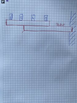

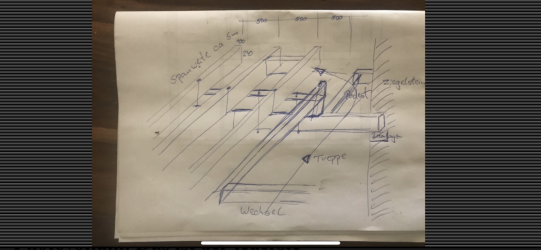

Hier mal eine Seitenansicht und Draufsicht

keines von beiden, sondern die Wechsel vermutlich ganz anders machen. Dass die 2 Unterzüge 60-70cm von der Decke in den Raum einragen, würde mich am meisten stören. Die Auswechslung würde ich so machen, dass das Treppenloch eine Breite von ca. 1,60m hat, dies hängt aber von der Detailplanung der Treppe ab. Bei einem 1,02m breiten Treppenloch für eine 1m breite Treppe scheitert zu 98% der Treppeneinbau! Die Länge des Treppenloches würde ich so machen, damit ich zwischen Lauflinie und Deckenunterkante noch eine lichte Höhe von min. 2m hätte. Das Podest würde ich über die Wange und die Mauer abfangen.
Sei mir nicht böse, aber wenn deine Erfahrung im Holzbau bisher nicht sonderlich groß sind, würde ich mir zum Anfang nicht so ein Projekt antun, sondern dies einen machen lassen, der hierfür die notwendige Erfahrung besitzt.

ich sehe 3 Probleme.
das mit dem baurechtlichen wurde schon erwähnt: Wenn da das nicht ernst nimmst, ist das dein Problem. Wir haben darauf hingewiesen.
Wenn diese Treppe der einzige Zugang zu der Wohnung ist das eine notwendige Treppe und unterliegt allen aktuellen Bestimmungen.
2. Die Statik: Aus den bisherigen Skizzen bin ich nicht schlau geworden. Bin auch nur Schreiner ( OK mit 2 Semestern Statikvorlesungen)
Was mir fehlt sind Maße. Bei dem anderen Bild bin ich völlig verwirrt.
Ich gehe davon aus dass die Balkenlage die Decke des EG und der Boden des OG ist Das Podest auf Höhe Unterkante Balkenlage ist völlig verwirrend.
Alternativ Foto vom derzeitigen Zustand.
