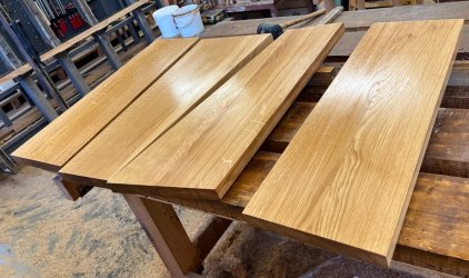

9.703
Die ersten vier Stufen sind verleimt.
Darunter auch die Größte.
Morgen geht es weiter.
9.703
Du hast mich ertappt, aber ein paar verleimte Stufenrohlinge sind jetzt auch nicht der große Bringer.
9.703

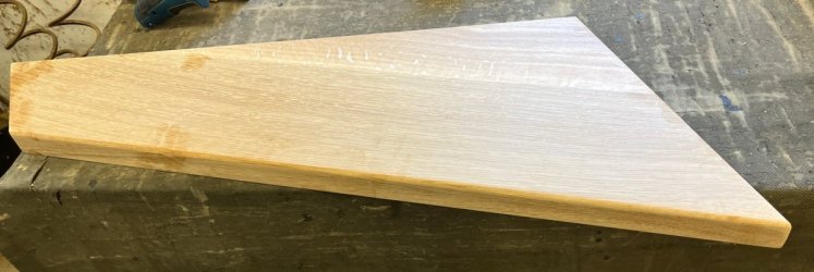

Die einfachen Stufen, alle rechteckig,
sind fertig.
Dann wird komplizierter, aber immer noch mit zwei 90° Ecken.
Und ab jetzt wird es kompliziert, und von der Sorte kommen noch ein paar.
Treppenbau wird nicht zu meinem Hobby :emoji_frowning2:
