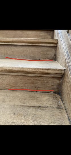

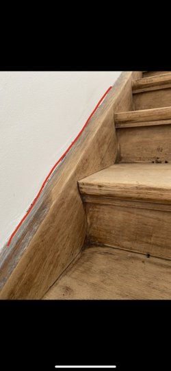

ich möchte meine Holztreppen mit Acryl verfugen.
Ist Acryl richtig für mein Vorhaben?
Welche Farbe soll ich wählen? Eiche dunkel?
Und welche Farbe soll ich an der Fuge zur Wand wählen? Weiß oder auch Eiche?
Die Stellen die ich verfugen möchte, habe ich rot markiert.
Danke im Voraus.

ich Antworte heut mal mit Gedicht :
Gott schuf das Holz, mal hart, mal weich.
Doch eins, sprach er, ist immer gleich:
Es wird nie rasten und nie ruh'n,
Wird arbeiten, wird stets was tun.
Und so gab er dem Holz die Zellen,
Jetzt konnt' es schwinden und auch quellen.
Doch als es schwand, wurd' plötzlich klar:
Da war ein Stück, wo nichts mehr war!
Und da sprach unser Herr, der Kluge:
Mein liebes Holz, das ist die Fuge.
Trag sie mit Achtung und mit Stolz,
an ihr erkennt man dich als Holz.
Auch Fugen sind ein Stück Natur,
begreif' das Mensch, sei nicht so stur!
Verfasser unbekannt
Übersetzt: laß es, das wird ne Verschlimmbersserung
Egal wie ein Hersteller die "Farbe" bezeichnet es passt NIE.
Das ist ne alte Treppe die darf ziegen dass sie alt ist.
Versuchen diese Fugen mit irgendwas zuzuschmieren hat noch nie gut ausgesehen
Wenn du die Treppe ölen oder klar lackieren willst musst du noch reichlich schleifen und das nicht nur in den Ecken.

Ich würde zur Wand auch eher verleisten oder sauber anspachteln mit Kellenschnitt. Das ergibt eine "dunkle Fuge" und gut ist's.
Nudelwurm
6. August 2023
629
Wenn eh geschliffen wird kann man mit dem Schleifstaub eine Paste anrühren und die Löcher verschließen. Kommt dann dem Farbton am nächsten.
PrimaNoctis
31. März 2018
4.902
Heidelberg
Ich würde da nix reinschmieren. Das zieht den Schmutz an und ist eine Wartungsfuge. Carsten hat es schon poetisch auf den Punkt gebracht.
Wenn du kittest o. ä. wird sich das immer abzeichnen. Auch mit Leim würd ich nicht rangehen. Ist ein Riss zu groß, versuch lieber auszuspanen, wenn's nötig ist, aber natürlich nicht die besungene Fuge.
Mach einfach die Ecken sauber und öle, dann schaut das gut aus und die Fugen gucken sich weg. Das stört jetzt vielleicht auf den Knien, aber in 3-6 Monaten denkst du nicht mehr dran. Das ist schließlich eine Treppe und kein Möbel.
Die Ecken kriegst du mit dem Bahco Schaber 665 und einem Deltaschleifer, in der Reihenfolge.
Wie das dann am Ende ausschaut, ganz ohne Acryl und Silikon, siehst du hier inkl. bisschen Diskussion außenrum (ab Link runterscrollen):
https://www.woodworker.de/forum/threads/alte-kieferntreppe-aufarbeiten.112982/page-2#post-734163

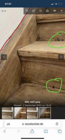

Die Löcher in den Stufen möchte ich aber schon schließen. Dachte halt, dass Acryl ziehen dann das beste wäre. Womit kann ich denn die Löcher schließen? Siehe grüne Markierung:

Würde man von mir das verlangen, würde ich sie wohl etwas dunkler als geölte Eiche kitten (Restokitt - dunkler fällt weniger auf als heller) oder einen Eichenspan zurechtschnitzen, einleimen und dann abstechen. Dazu brauchst du ein scharfes Stemmeisen (=Stechbeitel). Hirnholz ist an der Stelle ggf. aber auch dunkler bzw. könnte herausstechen. Ganz ehrlich: Ich würd's lassen. Das ist eine alte Treppe und die wird, sauber hergerichtet, ihren Charme haben. Wie neu wird sie nie aussehen. Leimst du jetzt was ein, bleiben die schwarzen Ränder von den Nägeln. Kratz die mit dem Bahco weg, so gut es geht und fertig.
Beim Kitten auf Eiche mit Malerkrepp abkleben erspart zugepampfte Poren.
Acryl, sicher nicht. Alles andere ist auch nicht viel besser.
Das ist eine alte Treppe, das kann und sollte man sehen. Da würde ich schleifen und ölen fertig! So wie Stefan es zeigte.
Der Rest ist wie tiefe Lachfalten bei älteren Menschen, sie haben Charme.

Zum ausfüllen der Löcher (aber nicht der Fugen) würde ich Weichwachs nehmen. Etwas dunkler als das GEÖLTE Holz. Das fällt am wenigsten auf. Aber ganz ehrlich gesagt, ich würde es lassen wie es ist, denn dann stellt sich immer die Frage, wo hör ich auf mit Ausfüllen. Und am Ende sieht es aus, wie wenn eine 90jährige zum 100ten mal geliftet wurde. Eine alte Stiege darf ruhig zeigen was sie schon alles erlebt hat.
Das ist jedenfalls meine Meinung.

Ok, das ist schade das die Stangen nicht mehr da sind, denn egal ob mit oder ohne Läufer würde so ein Haltestab die Fuge überdecken. Doch wenn eh wieder evtl. ein Läufer drauf soll, brauchst die Löcher dafür nicht schließen.
