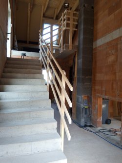

Kleine Update.
Heute und gestern Namittag endlich mal wieder richtig Holz in die Händ gätt.
Als Absturzsicherung/Provisorium nun etwas Gländer nobaut. (Vorher war selbstverständlich auch eines dran, abgespreizt zur Wand und mit Spälter-Garantie. Überascht war ich etwas, das die meisten es trotzdem doch genutzt haben/hatten.)
So nun erstmal Kaffee und Stückchen Mama's Käsekuchen :emoji_heart_eyes: und dann warten noch olle Schlitze :emoji_pensive:.
Gruß Matze

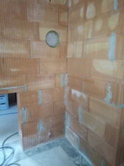

Das mit dem Ausschnitt für den FBH-Verteiler kommt mir bekannt vor.
Wie bei mir erscheint mir die Mauerdicke dafür etwas mager. Auf der Rückseite musst du beim Fußbodenleisten ansetzen jedenfalls aufpassen, dass der Putz dran bleibt und du nicht durchbohrst, solltest du bohren müssen. Steckdosen gehen da jedenfalls schon mal nicht.
Sind 17,5cm.

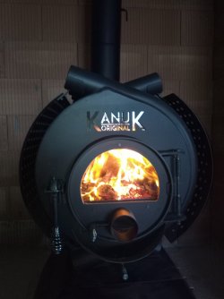

Wofür ist der Kamin? Der steht ja da so herrenlos
Ich habe meinen Grundriss selbst gezeichnet/vorgegeben - ist mein erstes mal - ne, nun ernsthaft.
Gründe:
  • Firstnah
  • Dreck im Flur (Kaminkehrer muß nicht durch den sauberen Wohnraum)
  • obere Reinigungsmöglichkeit durch Zwischendecke Treppenhaus
  • ggf. Strassenseitig mit Hubbühne und notfalls Drehleiter gut erreichbar.
Kompromiss: Der Wohnraum-Ofen ist näher im Essbereich und von der Couch paar Zentimeter weiter weg. (War aber auch mehr so der Einwand meiner Kumpels.)

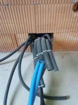

ein Leerrohr in den Verteilerkasten zu den oberen Geschossen oder Hausecken setzen lassen
Der Tipp wäre schon etwas spät. Mit einem kleinen 5-reihigen UV und paar Leerröhrchen bin ich hoffentlich gutgerüstet.

Werkstattofen
Späterer Wohnraum (kleiner Schwedenofen angedacht).
Zuleitungen UV OG

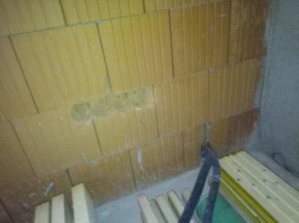

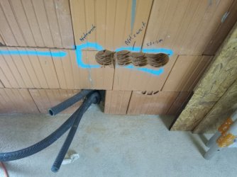

1. Ecke: Strom & Netzwerk CNC "Käsefräse" IMG_20230424_174347_7.jpg
2. Ecke: Strom und 32-er als Reserve.
3. Ecke: 40-er Photovoltaik, Netzwerk (zumindest möglich) und Strom.
