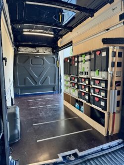

So hier mal die versprochenen Bilder von unserem L3H3 Transit.
Erst mal habe ich eine 12mm Siebdruckplatte als Boden eingebaut, mit 4 Airline Schienen, diese sind auch in den Dachholmen.
Wände sind 6,5er MPX roh, in den Türen und Schiebetür habe ich die Plastikverkleidungen gelassen.
Es sind links und rechts Airline Schienen auf ganzer Länge drin, zusätzlich noch vorne an der Stirnwand oben und unten.
Das Regalsystem besteht aus dem unteren Kasten, mit 6 Schrauben am Boden und der Seite befestigt.
Die 4 Kisten drauf sind je mit 2 M8 Schrauben oben gesichert, unten stehen sie in Bolzen im Regal.
Diese sind aus 12mm Mpx max alles rausgefräst um Gewicht zu sparen
Wenn wir jetzt auf größeren Montagen sind werden diese 4 Kisten auf 2 Rollwägen gestellt.
Die Schienen für die Sägen hängen links und rechts an den Seitenwänden ( 2800/1400/800mm)
Gewicht so wie auf den Fotos mit allem Werkzeug ( Montagesäge wird nur bei Bedarf aufgeladen)
2540 Kilo. voller Tank.

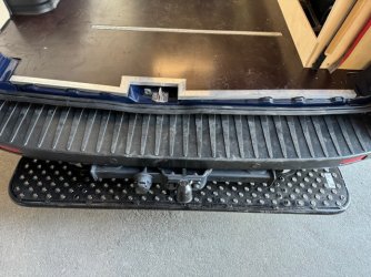

Dann habe ich noch eine ausziehbare Heckstufe gekauft, auf voller Breite.
Jetzt bin ich nur noch auf der Suche nach einem Anhänger.
Gruß Sebastian

Das sieht doch mal richtig gut aus. Da kann man sich beim Kunden Blicken lassen.
Ist die Trennwand eigentlich gerade? Beim Ducato ist das ja leider schräg (gut dafür hat man etwas mehr Ladelänge)
Einzig die Schienen für die Sperrstangen hätte ich Länger gemacht.
Bei Anhängern kann ich Humbaur wärmstens ans Herz legen. Ich habe diverse davon. Keiner macht Mucken und wenn man doch selber mal was geschrottet hat hilft Humbaur sehr gut mit schneller Ersatzteilbesorgung usw.

Ja jetzt so im Nachgang hätte ich die auch länger machen sollen, die im Dach waren halt schon drin und so habe ich die nach unten übertragen.
Von den Sperrstangen hab ich jetzt mal 4 gekauft, sind ganz nützlich.
Die Trennwand ist nicht ganz gerade.
Humbaur werde ich mir mal anschauen, weiß noch gar nicht was genau.
Also Kofferanhänger ist gesetzt. Maße Innen ( ca. 3000-3500mm lang, ca. 2000mm hoch, Breite sollte was ich gehört habe besser sein der ist min genauso breit wie das Zugfahrzeug?)
Ist halt alles eher suboptimal wenn man vom 5,5t mit Innenmaßen 4600*2200*2200 kommt.
Gruß Sebastian
