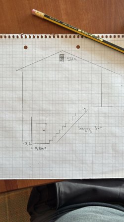

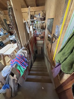

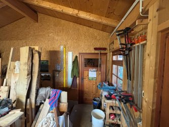

Servus,
Ich habe vor, meine alte HC 260 weichen zu lassen und mir eine größere Hobelmaschine zuzulegen.
Die Maschine mit ca 200 kg muss in den Keller und der Transport wird mich vor Herausforderungen stellen.
Nun war meine Idee, evtl. einen elektrischen Seilzug an der Firstpfette zu installieren.
Anbei Fotos der Situation sowie eine Skizze.
Wie würdet Ihr vorgehen?
Bin dankbar für Eure Tipps.

hast Du schon einen Plan um welche Hobelmaschine es sich handeln soll?
Die Frage rührt daher:
Wir haben bei meiner Bernardo FS310 PS die Tische abmontiert und somit das ganze deutlich "kompakter" gestallten können. So haben wir die Maschine zu zweit mittels Tragegurte in den Keller getragen... ehrlicherweise sollte ein reichhaltiges Frühstück die Basis sein :emoji_grin:
Eventuell muss hier gar kein Seilzug hin?

Muss bei der Treppe unten einmal gleich nach rechts abbiegen. Jetzt wär natürlich interessant, welche Maße die Maschine ohne Tische hat, damit ich dort dann keine neuen Probleme hab.

Interessant wäre zu wissen wie breit die Treppe ist und wieviel Platz unten zur Verfügung steht für das Abbiegen nach rechts.
Ich würde die Seilzug-Variante bevorzugen, alleine schon aus dem Grund nicht das ganze Gewicht auf 2-3 Frau/Mann/Divers verteilen zu müssen.

Was ist denn wenn du die Treppe mit Bohlen auslegst und die Maschine mittels Seilzug als Bremse die Treppe runterrutschen läßt? Unten dann auf ein stabiles Rollbrett stellen und weiter geht die Reise.
Vorausgesetzt du hast oben einen stabilen Ankerpunkt für den Seilzug.

Jetzt bin ich noch am überlegen, wo Ihr die Seilwinde befestigen würdet...

Also ich habe damals relativ kurzfristig eine Frommia mit 140kg oder so in den Keller bekommen müssen. Da hätte ich ein paar Dinge gerne vorher gewusst.
Hier meine Learnings:
a) Überlege dir, wie das Ding unten ankommen soll, damit du dann durch die Tür kommst. Da habe ich damals noch dran gedacht und sie gleich quer runtergebracht sodass sie unten dann richtig stand
b) Wohin mit den Füßen? Wir hatten damals einfach ne OSB Platt auf die Treppe gelegt und dann kam die Erkenntnis, dass man dann selbst nicht mehr treten kann. Für uns war klar, keiner steht unter der Maschine, wenn sich irgendwas irgendwo löst dann wird der unten ander Wand zerquetscht. Dann konnten wir aber plötzlich nirgendwo mehr treten, da die schmale Treppe mit der OSB Platte voll war. Also nur Bohlen nehmen, sodass man noch treten kann.
c) Seildehnung: Ich hatte extra einen Flaschenzug mit einem Kletterseil gebaut nur um dann festzustellen, dass die Seildehnung so hoch war, dass sich da erst nichts bewegt hat weil keine Last auf dem Seil war und als die Maschine dann rutschte gab es für 2m kein Halten mehr. (Ist dann 10cm vor der Wand zum halten gekommen. Hat also zum Glück perfekt gepasst, Glück gehabt)
d) Worauf "gleitet" deine Maschine? Ich habe sie damals einfach auf die Seite gelegt, die sollte eh nochmal lackiert werden. Aber bei neuen Maschinen will man da sicherlich irgendwas zum Schutz der Maschine zwischenlegen was aber noch gleiten kann.
e) Ich würde es nicht tragen. Gefahr wäre viel zu hoch, wenn einer wegrutscht oder einfach nur sich irgendwas zerrt weil falsch gehoben. Das ist keine gebrauchte Waschmaschine bei nem Umzug.

Wäre es eine Möglichkeit, eine Schwerlastschlinge um den Firstbalken zu wickeln und daran die Seilwinde einzuhängen?

Wenn Du unten scharf ums Eck mußt, wirst Du die Tische wohl demontieren müssen. Ist aber meist kein Problem, wie willyy schon schrieb. Danach ist tragen mit Gurten kein Problem.
Aber nachdem Du auch regelmäßig schwere Blumentöpfe erwähnst, würde ich mir an Deiner Stelle eine geeignete dauerhafte Konstruktion über der Treppe bauen.

Ich habe meine Bernardo FS310 PS auf zwei Balken geschraubt und dann mit 2 Seilen gesichert. Eins von oben gegen Umkippen (da Wendeltreppe), eins parallel zur Treppe gegen runter rutschen. Ging gut, war aber eigentlich zu viel Sicherung. Aber lieber so, als zu wenig.
Im Gestell unten sind Löcher, mit der sie auch auf der Transportpalette festgeschraubt ist.
Kannst du das Fenster öffnen, und ist die wandkonstruktion stabil genug? Dann draußen einen dicken Balken senkrecht (gegen Umfallen sichern) oder waagerecht (gegen runter rutschen sichern) , und Sicherung darum befestigen.

Ich bin auch für die Variante "rutschen über die Treppe". Es gibt Handseilwinden für unter 50 Euro, die man auch auf PKW-Trailer montiert.
https://www.bueromarkt-ag.de/seilwinde_einhell_tc-wi_500_handseilwinde,p-2260160.html
Da du einen Rohboden aus Beton hast umso idealer. Zwei Schwerlastankerhülsen in den Betonboden rein, dann kannst du die Seilwinde bei Bedarf montieren und demontieren. Ich ziehe so PKWs in die Garage rein, da die Auffahrt abschüssig ist und ich beim Abladen vom Trailer manchmal nicht motorisch fahren kann.
Die Firstpfette wird das Gewicht tragen, aber ggf. bringst du sie zum Neigen oder lässt sie leicht verwinden, und die Einmauerung könnte dann brüchig werden. Generell halte ich von den günstigen elektrischen Seilwinden recht wenig, ich hab einige davon.
