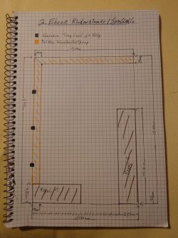

Die mittlerweile fast berüchtigte grobe Skizze nach den Überstunden auch Mal fertig geworden und angehängt.
Ein paar der ersten Anmerkungen habe ich bereits versucht mit einzubeziehen.
Das Maß habe ich nun vor Ort selbst genommen und die Dame hätte es natürlich gern 1,40 breit, wodurch die weiteste ungestützte Distanz bei gewünschter Aufstellung ein identisches Maß aufweist.
Die Tragfähigkeit der Regale macht mir auch etwas sorgen, ich werde sie wahrscheinlich noch aussteifen müssen.

Was hast du für eine Wand? Ich würde mir in der Tat überlegen, die Seiten links und rechts nicht auf die Wand aufzulegen, sondern das wie ein Bettgestell zu konstruieren: In die Ecken ein Pfosten, dazwischen ein Brett als Zarge und Auflager. Das könntest du dann auch hinter dem kleinen Regal machen, so dass die Tragfähigkeit von dem Regal egal wäre. Eventuell dann ähnlich die Tragfähigkeit von dem langen Regal erhöhen?
Dann hättest du im wesentlichen 125 Spnnweite. Bei einem Bockgerüst der Lastklasse 1 (leichte Inspektionsarbeiten, keine Materiallagerung) würde die BG Bau 3cm Gerüstbohlen vorschreiben (Link).
Jetzt gehen die Gedanken zu einer Platte, die sich natürlich noch etwas steifer verhält, als nur 20-30cm breite Bohlen, aber wesentlich dünner würde ich nicht gehen, vermutlich 27 oder 25mm, rein gefühlsmäßig. Auch unter dem Aspekt, das Kleinkinder auch mal größer werden und dann vielleicht zwei Teenager darauf rumspringen.
Falls du die Platte von unten mit einem Gestell aus Dachlatten verstärken würdest (umlaufender Rahmen der Optik wegen, dann alle 50-60cm eine Dachlatte) wäre ich auch bei 20mm vollkommen entspannt.
Oder man macht wirklich eine Art Lattenrost + eine dünne Platte oben als Lastverteilung.
Bei 140cm Breite wirst du u.U. zwei Platten brauchen, die meisten Formate gehen nur bis 125 Breite.
