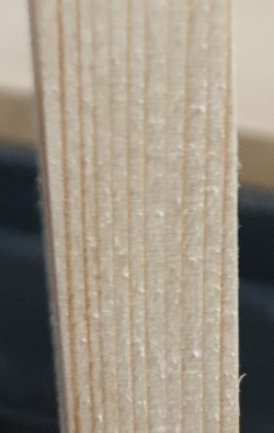

Bei meiner neuen alten Metabo TK1688 wundert mich die schlechte Schnittqualität auch bei frisch geschärftem Sägeblatt (ist allerdings ein Flachzahn Sägeblatt 28z, 300mm, war halt dabei). Längsschnitte in Fichte sind so rau, dass ich sie nicht so verleimen würde, aber auch nicht so wie Dachlatte Sägerau (Ausschnitt aus Handybild in fragwürdiger Qualität ist angehängt)
