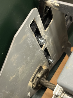

Liebes Forum,
Nachdem ich vor Jahren meine TK zerlegt hatte, versuche ich sie nun wieder zusammen zu bauen. Ich hänge an der Rückseite der Höhenverstellskala. Dies läuft in eine Nut, es sind 2 Schrauben in den Nutführungsklötzen, deren Funktion sich mir nicht erschließt.
Frage: fehlt hier ein Teil, z.B. eine Kunststoffplatte o.ä., die mit diesen Schrauben fixiert wird und die Platte hält? Es sieht so aus, als wenn weißes Gleitmittel auf dem Blech wäre...
Vielleicht weiß es jemand oder kann ohne großen Aufwand mal in seine Maschine schauen.
Besten Dank für Eure Hilfe und ein schönes Wochenende
Ciao Ralf

Wow,
bin beeindruckt, wie schnell kompetente Leute eine Antwort haben, herzlichen Dank! Ich dachte, ich hätte alle alten Forumsbeiträge zum Thema durchforstet; scheinbar doch nicht.
Ja, das löst mein Problem, dann hab ich wohl die passenden Scheiben damals nicht aufgehoben.
Ihr habt meinen Sonntag gerettet, danke dafür.
Nun kann ich die Maschine bald zum Verkauf einstellen.
Euch einen schönen Restsonntag.
