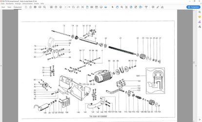

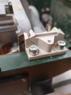

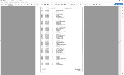

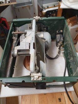

Bei meiner TK 1256 ist der Segmenthalter (Position 0079 der Teileliste) gebrochen (Siehe Bilder).

Hallo Thorsten,
so wie ich das sehe sind die beiden Segmenthalter vorn und hinten gleich. Du könntest sie also gegeneinander austauschen. So könntest du die Säge zumindest für 90°-Schnitte einsetzen, bis du Ersatzteile gefunden hast.

Ich denk, das ich versuchen werde, das teil zu kleben und anschließend eine Art Metallrahmen/Klammer o.ä. drum bauen werde, so das es nicht mehr aufbrechen bzw. ausweichen kann. Sovile Platz ist da schon vorhanden.

Lila markiertes Teil "Führung" ist defekt, es geht hier um eine Ersatzfertigung. Plan A ist natürlich, es als Ersatzteil zu kaufen oder zu finden. Wenn das nicht klappt, dann ist Plan B es nachzufertigen. Entweder so wie es ist (komplex), oder ein alternatives Design, dass die gleiche Funktion erfüllt.
Meiner Ansicht nach führt die Führung das blau markierte Blech auf einer (lila) Kreisbahn, etwa 90°. Das entspricht einer Führung mit dem roten Mittelpunkt.
-Denkpause-
Ah, es hat einen Moment gedauert, aber jetzt sehe ich, warum es so konstruiert wurde: Wir schauen garnicht auf die Unterseite der umgedrehten Säge, sondern auf die Oberseite. Diese Konstruktion wurde gewählt, weil darüber die Tischplatte liegt. Ich dachte nämlich gerade "so eine Führung nimmt man doch eher, wenn der Drehpunkt auf dem Tisch liegt, und man dort keine Achse unterbringen kann". Und siehe da, genau so ist hier auch.
