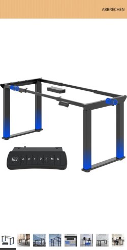

Moin, ich bräuchte langsam mal einen neuen Schreibtisch fürs heimische Büro.
Dazu wollte ich mir ein Untergestell kaufen. (Siehe Bild)
Dann muss da noch eine Platte drauf.
Und da werde ich ratlos...

Und dann die Befestigung....
Festschrauben ist klar... Aber wie?
Eine Spaxschraube in Massivholz? Hält bestimmt nicht bombig.
Und wenn es eine Pressspanplatten ist? Darin werden Spaxschrauben ja noch weniger halten...

A) Spax Holzschrauben halten hervorragend in Holz und Spanplatte, dafür sind die ja gemacht.

Wenn du den Tisch nicht an der Platte anhebst oder einseitig belastest haben die Schrauben nur die Funktion die Platte auf dem Gestell in Position zu halten. Weder Spanplatte noch Spax sind schlechte oder gar minderwertige Werkstoffe. Unsere Büros in der Fa haben genau solche Platten und das so weit ich informiert bin seit 8 Jahren.

Sie ist übrigens auf dem Gestell (Eiermann) nur aufgelegt, da hat sich die ganzen Jahre nichts verschoben. Irgendwas Gummiartiges drunter reicht völlig aus. Schrauben kannst Du immer noch, wenn es wirklich Bedarf gibt.

Bevor wir hier weiterrätseln: Das Gestell ist ja offensichtlich elektrisch höhenverstellbar. Sieh bitte mal nach, für welches Plattengewicht das Ding so ausgelegt ist. Könnte sein, dass das die Auswahl und insbesondere die Plattenstärke einschränkt.
