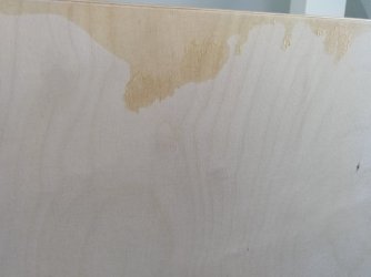

Hab jetzt eine Seite der Platte geölt. Hat gut geklappt, bis auf einen dummen Fehler, den ich gemacht habe:
Die Platte liegt zum Ölen vollflächig auf dem Fußboden (Kartons dazwischen). Ich hab auch die Kanten ringsrum geölt und war mir schon nicht sicher, ob das nicht auf die Unterseite läuft (bisher ungeölt). Hab da vll. auch einfach zu viel Öl verwendet und es ist natürlich auf die Unterseite gelaufen, so dass da jetzt "Ölfelcken" sind.
Sollte ich diese Flecken einfach wegschleifen, bevor ich die Unterseite öle?
Danke!

wenn sie dich optisch auf der Unterseite nicht stören kann man die auch lassen.
Man sollte so eine Platte NIE vollflächig irgendwo auflegen. Auch nicht mit Karton dazwischen. Sinnvoll wären ein paar Böcke. So kann ungehindert von allen Seite das gleiche Umgebungsklima einwirken.
Dann kann man den Überstand der Zwangsläufig auch auf die Unterseite laufen wird abwischen bzw verteilen.
Wenn ich eine Tischplatte öle lege ich die auf Böcke, behandle erst die Unterseite wische die sehr sorgfältig fast trocken, drehe direkt um und behandle die Oberseite. Man kann dabei die Unterseite zusätzlich auf Dreikantleisten legen so dass die Auflagefläche minimiert wird, aber auch die Unterseite immer wieder trockenwischen; wenn die Platte auf Böcken liegt kann man ja auch mal darunterblicken.

Ich hätte mich besser ausdrücken sollen: Die Seite, die jetzt auf dem Boden liegt ist die bessere Seite (noch nicht geölt, aber eben diese Ölflecken). Kann/soll ich die Ölfelcken entfernen bzw. wie "rette" ich die Seite so gut wie möglich?

Nochmal ganz konkret: Wie rette ich jetzt am besten die schöne Oberseite auf der im Randbereich die getrockneten Öl-Flecken sind?
Soll ich die Flecken erst wegschleifen?
Oder Flecken belassen und Seite ganz normal ölen?
20.406
51
die runzeligen zu dick aufgetrockneten Stellen wären aus meiner Sicht ein Fall für Ziehklinge.
Ansonsten kommt es auf Öl an. Bei einem stark schichtbildenden Öl kann man dann VERMUTLICH einfach neu bzw weiter Ölen. Bei solchen die tiefer ins Holz einziehen, würde es wohl zu einer dunkleren Stelle führen. Da kann bzw muss man dann auch gut schleifen.
Ich würde zuerst Ziehklinge dann mal vorsichtig schleifen und eine Teststelle von 2 *2 cm direkt im Anschluss an die geölte Stelle neu ölen und sehen wie es sich auswirkt. Wenn gut; hat man vermutlich einen Menge Arbeit gespart, wenn es sich zu sehr abzeichnet ist die minimale Teststelle ein vertretbarer Mehraufwand.
