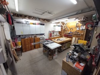

Meine Werkstatt ist ca. 3,5 x 5,10m, die Säge passt mit allen Anbauten gerade noch rein. Bei mir hatte die Anschaffung auch finanzielle Gründe...und die Möglichkeiten dieser Säge mit Anbau-LaLo, Verstellnuter+Universalnuter und.A. sind halt gut.
Ein richtiger Schiebeschlitten wie bei der Bernado wäre natürlich schön....
