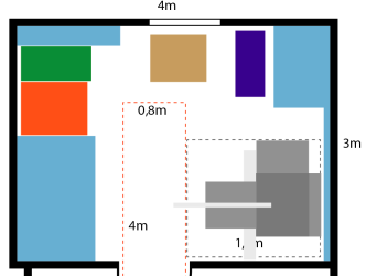

Parkposition
Längsschnitte
Der Platzbedarf ist natürlich größer als bei einer Bernardo FKS 1250 oder Metabo 1688, sollte aber noch gehen denke ich. Optimal ist es aber für Längschnitte nur dann, wenn ich den Schiebeschlitten demontiere und fluchten zum Durchgang positioniere.

Hallo Tedris,
Eine kleine Werkstatt erfordert natürlich immer Kreativität und Kompromisse. Es gibt eine Universal-Fahreinrichtung für die Säge, funktioniert ganz gut.
Ich habe die klappbare Tischverbreiterung selten benutzt. Der Gusstisch ist schon recht groß. Bei einer Benutzung kannst Du die Säge immer noch weiter nach rechts schieben und kannst so um die Säge herumlaufen.
Ähnlich verfährst Du bei Benutzung des Parallelanschlages, soweit verschieben, dass dieser mit der rechten Seite der Tür fluchtet.
Bei Nichtbenutzung (Bild 1 in Deinem Beitrag) kannst Du den Rolltisch auch abmontieren (dauert 5 sek) und die Säge um 180 Grad drehen. Dann hättest Du mehr Platz in der Werkstatt. Sowas musst Du bei der Metabo aber auch machen.
Aber: alle Platzprobleme hast Du bei allen Sägen, wenn auch unterschiedlich ausgeprägt.
Mit der Precisa 4 kriegst Du aus meiner Sicht aber die deutlich bessere Säge mit einer besseren Ersatzteilversorgung.
Aber am Ende musst Du entscheiden.
Beste Grüße,
Lutz

Habe ich doch geschrieben, den Schiebeschlitten / Rolltisch. Da hat ja Lutz weiter oben geschrien, dass der in 5 Sek. demontierbar ist. Das wäre auch nötig, da mir sonst links der Platz ausgeht bei einem Längsschnitt...
Funktioniert folgendermaßen:
Am Rolltisch ist ein Stift, der gegen einen Anschlag am Ende der Schiene stößt. Stift hochziehen und um 90 Grad drehen lässt diesen einrasten. Dann kann man den Rolltisch runternehmen, läuft durch drei Kugellager oben (zwei) und unter (eins) auf der Schiene.
