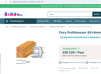

Die Standzeit sollte bei den Messern vom Konterprofilmesserkopf deutlich höher als bei den SP Messern vom Unikopf sein. Die gibt es aber auch in HSS Stahl, kosten dann nur mehr.
Mit dem Profilmesser 124 kannst Du auch die Füllung abplatten, habe es mal eingezeichnet.
