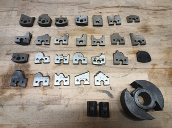

Am interessantesten ist wohl ein Leitz Profilmesserkopf, mit dutzenden Messern. Hier fehlen jedoch großteils die Abweiser, bekommt man die irgendwo nachgekauft, bzw. lohnt das?

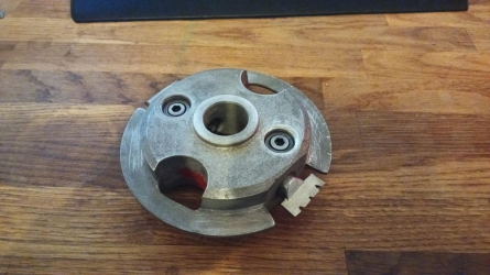

Auch ist ein (in meinen Augen etwas komischer) ?Nutfräser? (Oppold 405/15) mit dabei. Es steht "BG TEST" drauf, also wird der wohl nicht so schrecklich sein. Ich bin mir jedoch nicht sicher, wie genau man den einstellt? Müssen die beiden Schneiden jeweils perfekt gleich "aussermittig" eingestellt sein oder ist da ein kleiner Höhenversatz auch in Ordnung? und was ist da das Maximum an Nutbreite?

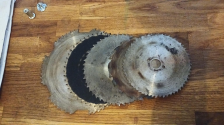

Dann gibt es noch zwei HM-Sägeblätter, eines mit 180 mm, eines mit 250 mm. Wobei zweiteres nicht auf die Fräse passt, aber auf meine Kreissäge... Die sind relativ selbsterklärend. Es sind aber auch einige HSS-Sägeblätter dabei. Lohnt es sich, die zu behalten oder sind die technologisch zu veraltet oder gar gefährlicher als Hartmetallbestückte? 1763844724123.png

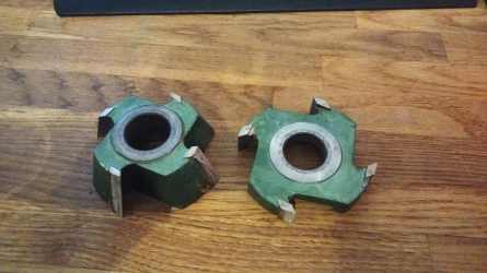

Und naja, dann gibt es noch zwei Fleischhaken, die kommen wohl weg:

Abweiser bekommst Du auch einzeln anhand der Nummer wenn es die Form generell noch gibt. Ich würde aber nicht unbedingt irgendwelche Exoten auf Verdacht bestellen. Sonst vererbst Du die nacher noch unbenutzt. Ich persönlich würde mir welche für die Radius und Hohlkehlen Messer holen. Musst Du halt überlegen, was realistisch vorkommen kann. Ist natürlich nervig, wenn man weiter machen möchte und erst mal ein paar Tage auf die Abweiser warten muss.
Daß manche Menschen als Abweiser einfach einen zu kleinen verwenden schreib ich jetzt mal nicht... Ups...
Nuter habe ich so noch nie gesehen. Mach mal ein Bild von der Seite.
Sägeblatter wirklich HSS? Oder geschränkte CV ? Kann man mit Schneiden, Standzeit ist halt nicht so pralle und Du musst schauen, ob Du die geschärft bekommst.
Das Sägeblatt ganz unten habe ich noch nie gesehen, ob das wohl auch ein Kehlblatt ist?

So einen Nuter kenne ich noch aus der Lehre (und nur aus der Lehre), a lso seit 50 Jahren in keiner Firma mehr gesehen. Nach meiner Erinnerung war der immer etwas fummelig einzustellen und die Nuten waren auch immer etwas fusselig, nicht zu vergleichen mit heutigen Nutfräsern mit Vorschneider. Die Sägeblätter sind überwiegend CV-Blätter, also eigentlich Schrott. Das untere Blatt ist kein Kehlblatt, daß ist ein Längsschnittblatt mit großem Spanraum zum besserem Abtransport der Späne. Aber auch CV, kann also auch weg. Die beiden Fleischhaken entsprechen wohl nicht BG-Form, mit Vorschub würde ich die wohl noch nehmen. Ist das tatsächlich eine 30iger Bohrung? Die sehen so groß aus. Im Lehrgangsheft war hinten so eine Zeichnung. Damit konnte man überprüfen, ob Fräser der Norm entsprechen, damit würde ich das kontrollieren. Wenn nicht konform, Hochofen. Zu den Abweisern von den Profilmessern

So wie ich das jetzt verstehe, sind die Profilmesser relativ gut genormt? Also ne 1 ist unabhängig von Hersteller immer ne Fase, oder? Lohnt es sich, die nachzuschärfen?

Nur selbst. Weggeben ist nicht. Lohnt nicht. Ich schleife die dünn freihand ab und ziehe die Unterseite kurz auf den Wassersteinen ab. Aber bei den Preisen für neue ist das nur aus der Not geboren, daß ich dann jetzt im Moment weiter machen will/muss

An die Profile würde ich nicht selbst rangehen, zumal die Abweiser ja auch entsprechend nachgearbeitet werden müssen. Solange keine Scharten vorhanden sind, kann man mit dem Abziehen der Spiegelseite einiges verbessern. Unser Schärfdienst macht das ganz gut, für die Standartprofile hat er die Schablonen. Abweiser und Messer haben immer den genauen Überstand. Die Sonderprofile macht er auch gut weil er die ja auch angefertigt hat. Kosten tut das rund 40,00 € für 2 Abweiser und 2 Messer. Bekommt man dafür beides neu?

Hallo Arkhan,
auf Deinem Foto sind ein paar Leitz - Messer und überwiegend ohne "Leitz" Beschriftung. Vielleicht ist es eine optische Täuschung, ober haben die Messer ohne "Leitz" Beschriftung kleinere Führungslöcher? (hab mal beispielhaft 2 markiert). Kann aber auch täuschen, weil die Bohrungen der Leitz- Messer stark gefaßt sind, andere Hersteller tun das nicht. Die zwei gestrichenen gehören nicht zum Messerkopf (ist hoffentlich klar :emoji_slight_smile: )
Zum Schärfen: Ich hab schon mehrere zum Schärfen gegeben, fand es fair und günstiger als neu.
Viel Erfolg mit der Fräse, VG Tom

unbedingt prüfen
ob sich die entsprechenden Stifte noch im Messerkopf befinden.
Ganz wichtiger Hinweis!
Es scheint aber so als ob noch alle Bolzen am Werlzeugkoerper vorhanden sind. Sieht zumindest danach aus, wenn ich in das zweite Bild reinzoome.

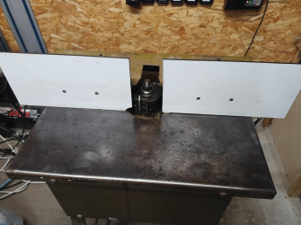

Falzen kann man natürlich erstmal auch mit dem Profilmesserkopf und geraden Messern, auf deinem ersten Bild der Maschine so verbaut glaub ich?

Sind die grünen wirklich Fleischhaken? Die sind ja schon Spandickenbegrenzt durch die Bereiche hinter den Schneiden
...... selbst wenn die Begrenzung bei 1,1 mm liegen würde
ist die Öffnung des Spanraums für eine „man"-Zulassung viel zu groß.
Für „mec" ist's OK.
Die Entscheidung von @Arkhan1806 alles, außer dem Messerkopf,
zu entsorgen ist positiv zu bewerten.
