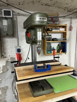

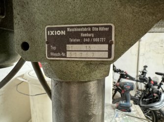

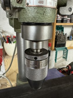

Ich habe eine Ixion BT13 erstanden und möchte das Bohrfutter austauschen. Was ist das für eine Spindel?
Wie kann ich das Bohrfutter lösen?

fahr mal die Spindel ganz aus und schau, ob da ein Langloch ist, wenn ja hat die Maschine einen Morsekegel Verbaut. Um das Bohrfutter auszutreiben, brauchst du einen Austreiber. Ist da kein Langloch, wird die Maschine vermutlich eine B(z.B. 16) Aufnahme haben. Um hier das Bohrfutter auszubauen brauchst du eine Abdrückgabel.

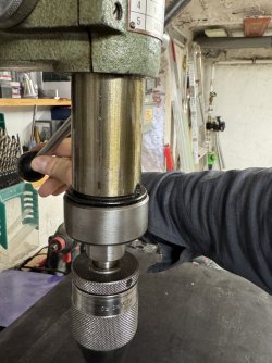

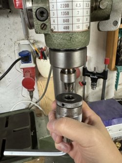

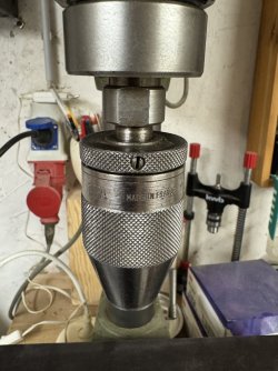

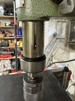

Guten Tag,
beim Ausfahren der Spindel ist kein Langloch zu entdecken.
Ein Gewinde ist auch nicht zu sehen aber 2 Schlüsselflächen.
Das ist vermutlich die Abdrückmutter.

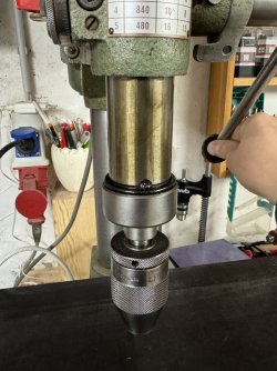

Ich habe versucht hier ein Zangenschlüssel anzusetzen, das Bohrfutter zuzudrehen und mit der Hand festzuhalten.
Das gelang mir nicht. Anbei weitere Detailfotos.
Die kleine Madenschraube (siehe 1. Bild) habe ich auch mal herausgedreht. Auch das half nichts

Annis
22. Dezember 2021
877
Seelze
Das sieht nach B-Kegel aus. Die Abdrückgabel ist so eine Art flacher Doppelkeil, die Zwischen Futter und der Verdickung an der Pinole angesetzt wird
16.246
wie sich das Bohrfutter dreht geht es vom Gewinde des Dorns.
Also, möglichst großen Inbusschlüssel ins Futter und mit passendem Gabelschlüssel gegenhalten,
losdrehen.

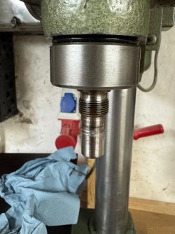

hey super das hat funktioniert (siehe Bild).
Vielen Dank.
Dann ist das eine B16 Aufnahme? Mit dem Messchieber messe ich am Dorn 14,66...15,7 mm.
