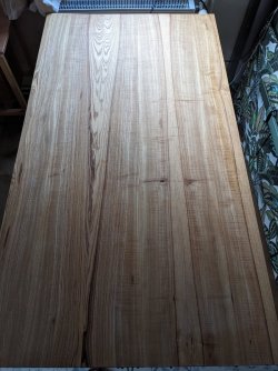

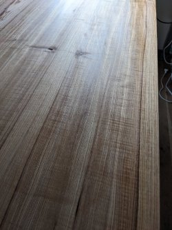

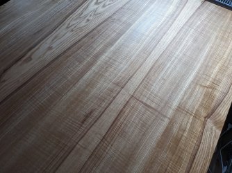

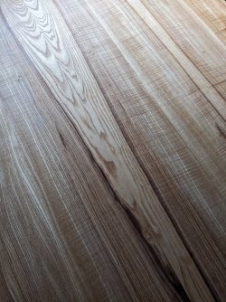

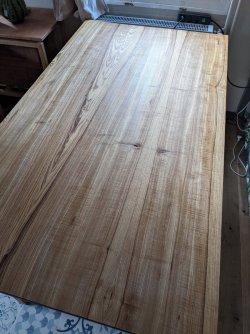

Nach drei Jahren und der Nutzung als Esstisch, dann Schreibtisch, dann wieder Esstisch, und ab jetzt wieder Schreibtisch hab ich heute mal die Oberfläche aufgefrischt. Also nochmal Remmers HWÖ drauf und 20min stehen lassen, dann den Rest abgenommen, den Tag über auslüften lassen und wieder ins Haus gebracht.
Die Platte ist mit der Zeit noch schöner geworden finde ich. Das Arbeitsplattenöl von Remmers find ich sehr gut. Unser Sohn ist nicht ganz so alt wie der Tisch, und hat der Oberfläche schon einiges zugemutet. An seinem Sitzplatz war diese schon ziemlich stumpf, aber es gab keine tiefer gehenden Verfärbungen, trotz zahlreicher Tomaten- und Erdbeermassaker.
Zum Tisch selbst noch, er ist ja schon recht filigran gebaut. Beim Brot schneiden dürfen die Gläser nicht gefüllt sein bis die Oberflächenspannung helfen muss..
Als Schreibtisch funktioniert er super und is allemal stabil genug. Die Platte hat sich leicht geschüsselt, fällt nur auf wenn man genau hinsieht, stört nicht im Gebrauch.
