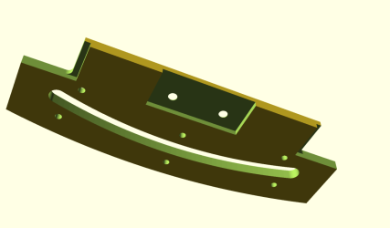

Ich habe zwei Werkzeugschienen aus 10 mm Alu-Platte anzuferigen. Eine präzige Vorlage (aus 3D Druck) und Kopiehülse habe ich bereits erstellt. Ich habe bisher nur mit Holz gearbeitet, keine Erfahrung mit Fräsen von Aluminium gemacht.
Vorhandene Werkzeug:
1. 1250w Fräsetisch
2. Makita Handfräse 710 w
3. Modifizierter Webco Bohrtisch mit großer Arbeitsfläche und Parallelschienen, und Makita Bohrmaschine mit Drehzahlkupplung.
Für die Schiene (den Slot) würde ich zuerst 20 Löcher bohren. Dann setze ich den Makita Fräser ein. Welche Drehzahl sollte ich wählen? Ich nutze dabei den Metallfräser, Schaftfräser. Fräsetisch würde ich nicht nutzen, da die Drehzahl nicht einstellbar ist. Von Makita ist nur zwischen 10000 und 3000 möglich.
Für die Senkung in der Mitte nehme ich dann Planfräser. Sollte ich da die Standbohrmaschine nutzen oder den Makita Fräser? Sollte da Flüssigkeit für Kühlung zum Einsatz kommen, oder Luft, oder gar nicht, da die Fläche klein, und Alumimiun weich ist. Aber ich habe schon das härteste Alu 7075.

Du kannst auch einen HM Holzfräser nehmen.
Wir fräsen relativ regelmäßig Auminium auf der Tischfräse, mit einem normalen Falzkopf mit HM Wendemessern.
Bitte nur im Gegenlauf! Das hälst du nicht, im Gleichlauf!
Ich würde die Löcher weglassen, das führt nur zu einer ständig wechselnden Belastung des Fräsers und regt den zum schwingen an.
Für die Oberflächengüte ist das sicher nicht zuträglich.
Den Bogen könntest du mit der Stichsäge schon bis auf einen mm ran aussägen.
Dann hat es der Fräser später leichter.
Sind die Senkungen Kegelsenkungen oder Flachgesenkt?
Mit dem passenden Werkzeug auf der Ständerbohrmaschine, geht am besten.
Grüße Micha

Mit 3000 geht es, das ist die Drehzahl der meisten Hobbyfräsmaschienen. Aber je mehr desto besser für Alu, wobei ich nicht weiß wie sich das führen lässt.
Mir ist immer noch nicht klar wie du das spannen willst - wie ein Fräszirkel für Holz etwa?
Ich würde zu kleiner Frästiefe raten, max. 0,5 mm pro Durchgang.
Und lass die Löcher weg, da hakt nur der Fräser ein.

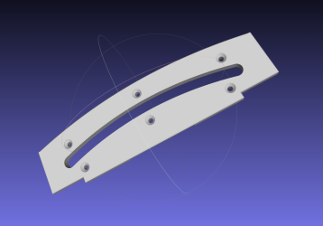

Dank für die zahlreiche Antwort, habe ich ungefähr das Gefühl bekommen, mindestens dass es geht. Ganz freihand bin ich nicht, ich habe immerhin eine gute Vorlage gebaut, mit der Kopiehülse kann man gutes Ergebnis erreichen wenn man es richtig mit dem Vorschub und der Drehzahl macht. Aber genau da braucht man das Gefühl, das ich noch nicht habe. Mit Holz schon, aber mit Alu nicht.
Mit einem CNC habe ich eigentlich geplannt, daher habe ich die CAD Zeichnung erstellt, und Prototype mit 3D-Druck gebaut, alles passt 0.1mm genau. Leider interessiert sich niemand für eine einzelne Anfertigung, so muss ich selbst machen. Mit einer nicht idealen Betriebsbedingung für die Fräser habe ich schon gerechnet, deswegen habe ich mehre Schaftfräser in der Größe von 6mm und 8mm, und 1x 10mm Planfräser bestellt.
ich hatte eine 0 weniger da, meine Fräsermachine läuft von 10 000 bis 30 000. Die Löcher sind noch nicht da. Die Bilder oben sind nur von meinem Prototyp. Aber die Löcher muss ich trotzdem erst bohren, damit ich den Prototyp auf meinem Alu-Platten festschraube, dann fange ich mit dem Fräsen an, damit ich den Einschnitt eins zu eins wie aus dem Prototyp erzeugen kann. Hier habe ich das Bild von meinem finalen Produkt. Der Oberfräser mit Kopiehülse sitzt dann auf dem Prototyp, und läuft nur entlang den Schienen. Aber @depitter hat geschrieben, man muss die Machine richtig festhalten. Ohne die Hinweisung würde ich den Gewalt unterschätzen. Die Platte ist teuer, muss ich ohne Fehler durchgehen, deswegen höre ich sehr gerne Erfahrungen von Euch.
Wenn ich Erfolg mit den Schienen, also den kurvigen Einschnitten links und rechts, bekomme, dann fange ich mit der Senkung in dem mitteren Bereich an. Der Vorteil dass ich für die Flächensenkung mit einem Tischbohrer anfange, statt mit dem Oberfräser, ist dass der Fräserkopf länger am Leben bleibt. Die Makita Bohrermachine ist sehr präzise, hat null Spiel und ruhigen Lauf, und mit Gangschaltung kann ich dann die Drehzahl auf 2900 festhalten. Was anders ist, dass ich das Werkstück dieses mal unter dem Fräser hin und her schieben muss. Die Aktion habe ich noch nie gemacht. Normalerweise schiebe ich mein Holzstück entlang einem Anschlag oben auf dem Tischfräser. Keine Ahnung, welche böse Überraschung würde vorkommen? Aber das muss ich nicht tun, mit dem Oberfräser gehts auch auf Kosten der Lebensdauer des Fräserkopfs. Für die Schienen habe ich keine andere Wahl.
Also mein Vorhaben liegt ganz fest, nur möchte ich vorausschauen, oder mit welcher bösen Überraschung ich eventuell rechen muss. Mit 20 Löchern, dann feilen, und dann zum Schluß fräsen als finishing war meine erste Vorstellung, dauert etwas länger, aber sicherer. Aber dann laut euer Erfahrung ist eine gleichmässige Bewegung schwermöglich ist. Mein Gefühl sagt, die Erfolgsquote liegt bei ca. 90% ... Aber für tolles Ergebnis sind folgende Varianten zum Vergleichen:
1. 20 Löcher bohren, dann fräsen. Vorteil, sicherer, und Fräserkopf bleibt schonend. Nachteil, keine gleichmässige Bewegung.
2. Ohne Bohren, direkt anfräsen, aber mit kleiner Schnitttiefe. Vorteil: Gleichmässig, und man hat noch die Möglichkeit, zu lernen und das Gefühl zu bekommen, ohne Schaden einzurichten. Nachteil: dass man mehre Fräser für die Arbeit rechnen muss.
3. Normale Holzfräser mit Wedelmesser. Das geht vielleicht für normales Alu. Hier habe ich 7075 legiertes Alu, das ist sehr hart, hat die Zugfestigkeit nah an Stahl.

Du kannst das ja erst einmal mit ganz kleiner Zustellung machen, einfach nur so 0,3 oder 0,5 wegnehmen und dann besser mehrmals, hast ja keinen Zeitdruck.
8.342
ein paar Erfahrungen zum Fräsen von Aluminium.
Erstens: Die Späne von Alu sind meist sehr heiss. Also schütze deine Haut.
Zweitens: Bei Drehzahlen unter 10.000 U/min entstehen hohe Kräfte. Das würde ich nur mit einer Stationären Einrichtung mit Kreuztisch versuchen. Es kann sonst schnell zu Rückschlag führen. Ich habe das meiste mit einer Kress Oberfräse im Lux-Bohr- und Fräsständer gefräst.
Drittens: HM-Fräser für Holz funktionieren gut, aber die Fräser sollten mindesten 8mm Durchmesser haben, sonst ist die Bruchgefahr zu groß.
Viertens: Es wäre gut ein Probestück zu haben um sich an das andere Fräsverhalten heranzutasten.

Ja, Rückschlag, das ist erschreckend. Also deswegen hat Oberfräser sehr hohe Drehzahl.
Also festhalten, und Voraussetzung für einen gleichmäßigen Lauf zu schaffen. Deswegen habt ihr Vorbohren abgeraten.
