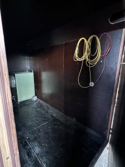

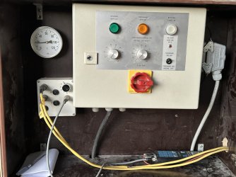

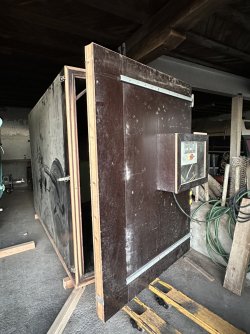

Grüßt euch, ich wollte euch mal kurz über den aktuellen Stand informieren.
Um in das ganze Thema verhältnismäßig günstig einzusteigen, habe ich nun folgende Kammer angeschafft.
Ich poste einfach mal ein paar Bilder davon
Voraussichtlich am Sonntag geht’s dann zum ersten Mal in die Trocknung.
Aktuell bin ich auf 3 m Länge begrenzt, soll sich aber bald ändern, falls das ganze Thema funktioniert
