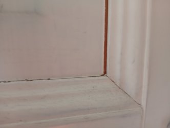

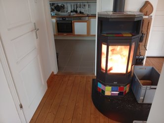

das ist viel zu viel und nicht praxisgerecht.
Die 50cm breite Füllung einer Tür hier bei uns, 1m neben dem ständig beheizten Kaminofen (Luftfeuchtigkeit 35%), schwindet den Winter über um gut 2mm.
