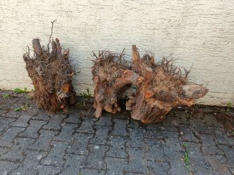

ich habe 3 Thuja Wurzeln "erstanden". Jetzt stelle ich mir die Frage: wie trockne ich die am besten? In der Garage für 2-3 Jahre stehen lassen?
lieber am Stück trocknen oder besser davor in dicke Scheiben schneiden?
Lieber längs auftrennen oder besser quer?
Freue mich auf Eure Tipps!

bei solchen Fragen finde ich Bilder immer hilfreich. :emoji_slight_smile:
Bitteschön!

Ich würde auf jeden Fall das Hirnholz mit Lack, Wachs, Folie oder irgendwas versiegeln.
Das mache ich bei Rundhölzern mit guten Erfolg.

...zuerst würde ich einmal mit dem Hochdruckreiniger drüber gehen.
Und wenn es nicht gerade eine Kugel oder etwas in der Art werden soll, trenne ich so etwas zeitnah einmal längs, pinsel Anchorseal auf die großen Stirnseitenflächen, wiege und beschrifte es und lege es dann erst einmal zum Trocknen.
By the way... Knollen sehe ich da nicht.
