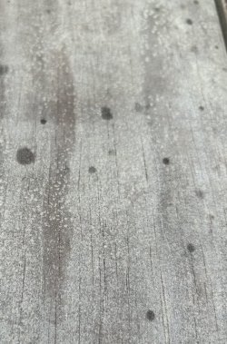

Nach ein paar Jahre sieht die Terrasse eigentlich wieder ganz gut aus und das Öl ist auch raus.
Beim jährlichen reinigen löst sich der Schmutz auch super. Jedoch habe ich danach immer so kleine Flecken auf der Terrasse nachdem ich Sie abgespritzt und geschrubbt habe. Nass sieht man die nicht, erst nachdem trocknen.
Wie bekomme ich das am Besten weg? Weniger Soda? Nochmal schrubben? Anderer Schrubber? Nochmal heißes Wasser drüber?
Das werden recht wahrscheinlich Ölflecken sein, vielleicht mal gekleckert, auch Butter oder andere fettige Sachen. Die bekommt man in der Regel nicht weg. Bei einer Terrasse würde ich damit leben, dass die immer etwas "lebendig" aussieht. Lieber etwas mehr Gelassenheit in solchen Sachen trainieren.

Du hast mich Missverstanden die großen braunen Flecken sind Regentropfen. Ich war zu langsam beim Bild machen bevor es angefangen hat zu regnen :emoji_wink:.
Ich meine die kleinen graue schlieren und flecken.

Ich sehe teilweise auch die Borsten, bei denen ich richtig geschrubbt habe. Da sieht man die Abdrücke!
Sieht irgendwie Schmutz oder Öl aus, muss nachher ein Bild machen wenn es trocken wird.
a) Nochmal mit heißem Wasser abspülen und mit einem Wischlappen (glatt nich rau) direkt abwischen?
b) Nochmal mit heißem Soda wasser abreiben?

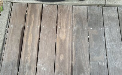

Ich hatte das wohl damals falsch verstanden:
Wenn ich die Oxalsäure (nun hoffentlich) richtig verstehe muss ich folgendes machen:
a) Anmischen mit warmen Wasser oder ein gebrauchsfertiges Produkt nehmen
b) Mit der Bürste gleichmäßig verteilen auf der Terrasse
c) 15-20 Min. Einwirken lassen
d) Mit dem Gartenschlauch ohne Brausenaufsatz und viel Wasser wieder abspülen
Teilweise liest man aber, dass wenn die Konzentration zu stark ist oder man nicht richtig abspült man seine Terrasse auch beschädigen kann

So habs nun endlich mal geschafft es zu testen. Das Ergebnis ist anders als erwartet, aber ich finds besser als jetzt.
Die ersten 2 Dielen sind 3% und die nächsten 2 Dielen 7% und da wo nichts drauf ist erkennt man ganz gut.
Anwendung war eigentlich recht easy im warmen Wasser anrühren, verteilen, 10 Min. warten (nicht eintrocknen lassen) und abspülen mehr habe ich nicht gemacht.
Irgendwie dachte ich das Holz wird grauer und die Patina kommt wieder mehr hervor. Jedoch wirkt es eher als Entgrauer und die ursprüngliche Farbe kommt mehr hervor, aber ich denke die Scheckigkeit bekomme ich damit weg.
