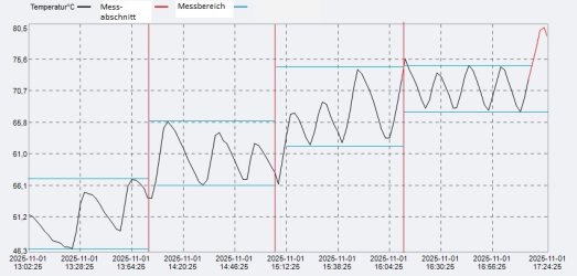

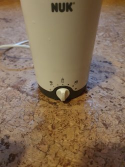

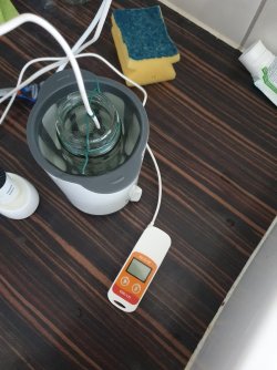

Die Idee: Mach ich doch mal ne Messreihe, dann weiß ich zumindest ungefähr was das Gerät so macht. Dafür haben ich mithilfe eines elektronischen Temparturdatenloggers eine Messreihe aufgenommen, bei der ich etwa alle 60 Minuten die Temperatur um eine Stufe weiter gestellt habe - von der 12 Uhr Position aus gesehen sind das im Uhrzeigersinn noch 3 weitere Stufen bis Vollgas - also insgesamt 4 Stufen. Das ist wichtig um die Datenreihe zu verstehen. Ich zeig einfach mal was ich meine, dazu noch ein Bild vom Versuchsaufbau unter Laborbedingungen :emoji_wink:

Ich habe also bei der mittleren Stufe angefangen (12 Uhr Stellung / das Fläschchensymbol) und mich dann jeweils alle + / - 65 Minuten eine Stufe weitergearbeitet. (5 Minuten brauche von der Werkstatt in mein "Labor"). Das Gerät zeichnet alle 2 Minuten über den Temperaturfühler einen Datenpunkt auf, daraus entsteht die Datenreihe.
Ich muss dazu sagen, dass in den 60 Minuten jeweils Wasser verdampft, der Temperaturfühler also nicht mehr ganz unter Wasser ist, sobald die Reihe abgeschlossen ist. Den Fühler ganz unter Wasser zu tauchen habe ich mich nicht getraut, da er hierfür nicht ausgelegt ist - ich habe also jeweils beim Hochstellen der Temperatur auch Wasser (warm aus dem Wasserhahn) nachgefüllt. Allerdings waren nach den 60 Minuten jeweils auch immer noch 80 % des Fühlers unter Wasser, ich gehe davon aus, dass das nicht DEN Unterschied macht. In der Datenreihe sind allerdings ziemliche Sprünge vor allem nach oben zu erkennen - evtl hängt das damit zusammen.
Wenn man darüber nachdenkt, ist aber ja letztlich wenn man damit arbeitet das Gläschen aber auch nie genau gleich unter Wasser.
Also: Hier das Ergebnis. Ich habe jeweils eine vertikale, rote Linie eingezeichnet, wo ich etwa eine Stufe weiter gestellt habe - die hellblauen horizontalen Linien habe ich eingezeichnet, um den etwaigen Temperaturbereich der jeweiligen Einstellung zu verdeutlichen. Den Ausbruch am Ende habe ich in diesem Fall ignoriert, kann man aber gerne als falsch empfinden. Ich habe in einem ersten Durchgang die Temperatur jeweils alle 30 Minuten nach oben gesetzt, die Datenreihe war allerdings nicht wirklich aussagekräftig, da hier jeweils nur ein Temperaturanstieg in der kurzen Zeit zu erkenne war. Aber auch hier ist auf der letzten Stufe ein Ausbruch bis in den Bereich von 80 °C zu erkennen, vielleicht also doch nicht ganz zu vernachlässigen.
Letzten Endes ist das aber so oder so nur eine grobe Annäherung und kein bisschen professionell. Gut möglich ist auch, dass diese Testreihe nur für mein Gerät gilt und baugleiche hier etwas anders streuen. Einen ungefähren Eindruck bekommt man aber denke ich trotzdem.
Was ich auffällig finde ist, dass die untere Temperatur jeweils recht gut gehalten wurde, nach oben hin aber deutlichere Schwankungen zu erkennen sind.

Was ich bislang mitnehme ist, dass vermutlich der (von links aus gesehen) zweite oder dritte der dritte Temperaturbereich (oder irgendwo dazwischen) gut für zB Hautleim geeignet sein sollte. Kremer Pigmente zB empfiehlt alles in allem einen Verarbeitungsbereich von > 60 °C :
Auflösung: Hautleim, der je nach Verwendungszweck in 2- bis 50%igen Lösungen verwendet wird, ist zunächst klumpenfrei in kaltes Wasser einzurühren, wo er quillt ohne in Lösung zu gehen. Nach vollständiger Quellung, die je nach Teilchengrösse 20-60 Minuten, bei grober Würfelform auch längere Zeit erfordert, tritt durch Erwärmen auf ca. 60° C sofortige Lösung (Schmelze) ein. Die Erwärmung kann durch indirektes Aufheizen im Wasserbad oder auch durch direktes Einblasen von Dampf (Kondensatmenge beachten) erfolgen. Zur Herstellung nicht so hoch konzentrierter Lösungen kann man die Wassermenge teilen und die eine Hälfte kalt vorlegen, den Leim einrühren und die andere Hälfte nach erfolgter Quellung kochend zuführen. Es ist jedoch auch möglich, Hautleim unter Rührwerksarbeit direkt in sehr heisses Wasser (85° C) einzurühren und bis zur vollständigen Lösung weiterrühren. Dieses Verfahren ist besonders für hochkonzentrierte Leimlösungen bei Verwendung grober Körnungen geeignet. Die Verarbeitungstemperatur wird mit 60° C empfohlen.
Ich arbeite nicht mit dem Hautleim von Kremer, das soll nur ein Beispiel sein. Je nach Bloomwert variiert das sicherlich und Knochenleim ist auch wieder anders. Aber wenn ich weiß, wieviel Grad ich etwa brauche und weiß, welche Einstellung ich bei einem NUK dafür etwa brauche ist das doch ein Vorteil.
