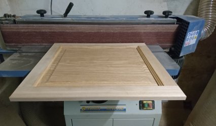

Mich würde interessieren: Wer von Euch verwendet einen stationären Bandschleifer für Holz und was macht Ihr da zum Beispiel?
Einen Handbandschleifer in einer Stationäreinrichtung ?
Wie will man mit sowas ernsthaft Holzwerken ?
Zum verputzen von Rahmenecken, Schranktüren, Regalböden braucht man eine ordentliche Auflage und ein langes Schleifband. Was will man da mit solch einem kleinen Gekippel ?
Was willste denn mit nem liegenden Schleifband ? Wie willst Du ohne Auflage im Winkel bleiben ?
