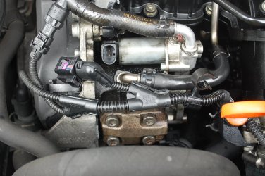

Ich weiss, das hier ist kein Auto Forum.
Aber kann mir jemand sagen, was das für ein Teil an meinem TDI Motor ist ?
Herzlichen Dank und schönen Sonntag !

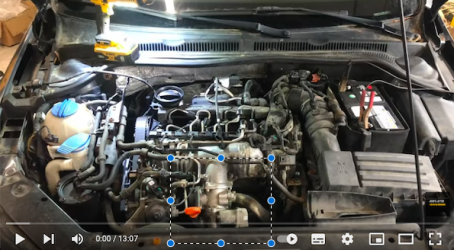

Ich würde sagen, dass das der Turbolader ist, bzw. zum leicht darüber liegenden Teil (Turbo) gehört. Also die Anbauteile: Ladeluftzufuhr und Abgang sowieso Krümmer, und wie bereits genannt AGR.
Du müsstest uns schon genauer sagen welches Teil und um was es eigentlich geht
FrankRK
22. Februar 2024
441
Sauerland
Das obere Teil wo rechts die Stahlleitung reingeht ist das AGR Ventil und darunter liegt die Drosselklappe.

Der Turbo dürfte hinten am Motor sitzen ?!
Ok, dann habe ich bei meinem Auto Glück, sollte das AGR getauscht werden müssen.
Kommt man leicht ran.
Irgendwas ölt, und ab und zu schmeißt es einen Fehler / MKL.

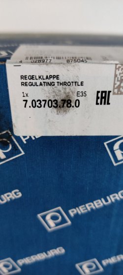

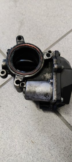

Die gleiche Technik hatte ich in meinen Passat 3C ! Die Ersatzteile sind noch im Schrank.

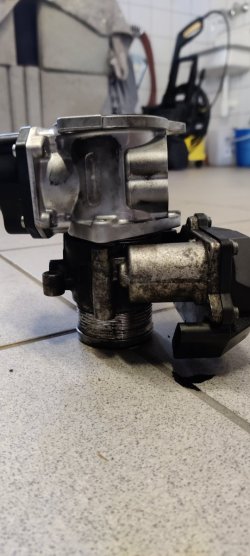

Hier die Drosselklappe
Und so wird es zusammenmontiert, oben das AGR und die Zukunft von unten kommt aus den Ladeluftkühler.

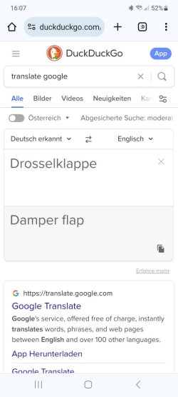

Ja, ich sehe ne Abstellklappe.
Und da war bei Dir der Turbo drann? Auspuff/Krümmer auch? Scheinst n spannendes Modell zu haben, wenn du beim 4ender das alles auf einer Seite vom Motor hast....
Vll magst den Wikipedia-Link einfach mal durchlesen....
Und ja, ich weiss das umgangssprachlich oft Dinge falsch bezeichnet werden. Das machts aber ned richtiger.
Btw.... fährst du noch die org Zündkerzen in deinem B6 ?
Mitglied 84747
Sorry FrankRK da hat der wasmachen recht, die von Dir gezeigte ist ne Klappe regelt aber nicht die Frischluft sondern die Menge des Abgas zur Frischluft. Drosselklappe ist einfach definiert so wie es da bei wikipedia steht. Und ein Dieslmotor braucht keine Drosselklappe, was nicht heisst das es keine Dieselmotoren mit Drosselklappen gibt, Toyota hat sowas mal fabriziert. Und ja Drosselklappe kann auch mit Throttle übersetzen gibt ja auch den Begriff "Full Throttle". Trotzdem wird aus dem von Dir gezeigten Teil keine Drosselklappe im Sinne des feststehenden Begriff Drosselklappe!

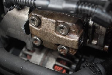

nächste Frage: Was ist das für ein Bauteil und desw. was genau ist das im Bild rechts ? Da suppt es nämlich aus der Schraube rechts raus.
Danke !
(Hochdruckpumpe ?)
