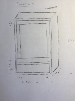

@Vilsas
Gibt es maße von diesem schönen Schrank, mochte es gerne nachbauen.
Hab hier nachgeschaut, stehen leider keine maße dabei, bekomme leider auch keine Reaktion von diese Leute.

Hallo Andreas,
Mein Schrank ist eine ganze Ecke breiter und tiefer als die Vorlage. Ich habe mir ein Verhältnis von 3:2 ausgewählt, geguckt, was von meinem gekauften Holz dazu passt und was die Mindestmaße für die unterzubringende Teekanne etc. sind. Ich habe eben einmal Maß genommen und anbei angehängt. Das Material für den Korpus ist 18 mm dick.
Viel Erfolg!
