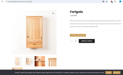

Weil es entweder überlesen oder als überflüssige Randbemerkung wahrgenommen wurde ist, dass der TE diesen Schrank genau so nachbauen wollte bzw er von ihm inspiriert wurde
wie bereits angekündigt hier ein weiteres Projekt von mir. Im Frühjahr habe ich angefangen einen Teeschrank zu bauen, bei dem mir insbesondere ein Schrank von Germán Peraire eine Inspiration war
Und wer den Link mal geöffnet hat, der konnte feststellen, das auch da die Querfriese durchgehen.
Warum also sollte der TE es dann anders machen ?

@19rudi99 : Ich hab im Spannnagel gerade das Thema Rahmen und Füllung durchgeschaut. Ja, da gehen auf den Bildern alle Senkrechten durch. Konstruktiv wird das mit keiner Silbe gefordert. Dass es unterschiedliche Varianten gibt die auch konstruktiv begründet werden können hatten wir hier ja schon. Spielen hier aber keine Rolle. Das Möbel hier ist leicht und steht nicht im Regen.
Gestaltungsregeln ändern sich mit dem ästhetischen Empfinden. Ein Hinweis darauf sind auch die Preise für antiquarische Möbel. Das ist dann auch völlig unabhängig von der Leistung der damaligen Schreiner, die auch auch sehr hoch einschätze.
Seite 50 Ausschnittsbild unterer Querfries durchgehend. :emoji_wink:
Und auch oberer und unterer Querfries unterschiedliche Breite haben, was mich zunächst irritiert hat.
Wegen all dieser Designelemente kostet der Hängeschrank eben auch 1,5k Euronen und nicht einhundertirgendwas.
@Vilsas danke fürs zeigen, mir gefällt er so wie er ist. Bitte mehr.
Die propagierten durchgehenden Senkrechten sind, jedenfalls in all meinen Büchern, entweder gar nicht
oder alleine ästhetisch begründet ... kann man also endlos drüber streiten ... weitermachen ... :emoji_wink:

Bei nem sehr ähnlichen, aber zweitürigen Schränkchen gibt's auch keine.
Wenn ich mal davon ausgehe, dass der spanische Nachbau an die Arbeit von Mike Pekovic angelehnt ist, dann ist das Original auf jeden Fall gezinkt. In seinem Buch ist die Evolution des Schranks beschrieben und die verschiedenen Modelle gezeigt. Ebenso sind bemaßte Pläne/Skizzen enthalten.

Das Buch von Pekovic kenn ich. Sind tolle Sachen drin. Aber ob man das spanische Schränkchen als Nachbau bezeichnen kann? Bei so nem reduzierten Entwurf find ich das schwierig. Da finden sich sicher hunderte Vorlagen, auch von vor Pekovic.
Sicher ein Nachbau eines klassischen Designs. Pekovic hat das mit ziemlicher Sicherheit auch nicht neu erfunden, aber für sich weiterentwickelt und diesen Weg im Buch beschrieben. Daher kennen es die Leser und Video-Gucker.
Vermutlich ist der Erstentwurf älter als beide zusammen.
Bei dem aufgerufenen Preis wird die spanische Variante möglicherweise ein paar einfachere Verbindungen bevorzugen.
