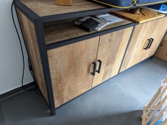

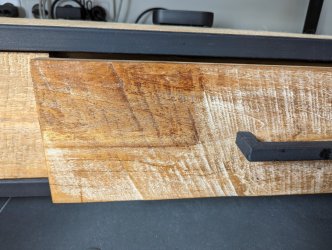

ich habe vor einigen Jahren ein paar massive Teakmöbel in den Niederlanden gekauft. So langsam bleichen vor allen die Stellen mit direktem Sonnenkontakt aus und eine Ölung ist fällig. Eine Pflegeanleitung gibt es leider nicht.
Kann mir jemand einen Tipp geben womit ich am besten arbeiten sollte? Farbloses Teaköl für den Innenbereich? Oder besser ein anderes Holzöl? Für eine Empfehlung wäre ich sehr dankbar.

Nach shabby chic kommt sägerau...
Denk dir nichts, einem Schreiner, i.d.R. um feine Oberflächen bemüht ist, blutet bei so einer groben Oberflächenbehandlung das Herz...
Die weißen Spuren/ Kratzer scheinen gewollt zu sein und sehen für mich Wachs gefüllt aus und müssten sich auch so, nämlich wachsartig anfühlen.
Wenn es sich tatsächlich um Wachs handelt, stößt das jede andere Oberflächenbeschichtung ab, man könnte als höchstens nachwachsen. Das wird die Spuren aber nicht dunkler, sondern eher noch heller machen. Die gesamte Oberfläche ist wohl heller geworden, weil Teak unter Sonneneinstrahlung ausbleicht.
Eine der wenigen Möglichkeiten, eine gewachste Oberfläche dunkler zu bekommen, ist mit dunkel gefärbten Antikwachs drüber zu polieren. Ob das dann aber batzig wird, kann ich nicht vorhersehen.
Ich persönlich würde eigentlich gar nichts machen, die grobe Oberfläche braucht keinen zusätzlichen Schutz.

Die weißen Spuren sehen für mich nicht nach mit Wachs gefüllt aus und fühlen sich auch nicht so an. Es sind wirkliche Riefen im Holz eingeschliffen.
Der Farbton der Möbel war anfangs insgesamt etwas dunkler was mit besser gefiel. Wenn die Oberfläche aber gar keinen Schutz benötigt, dann würde ich auch überlegen es so zu lassen. Ich dachte mit etwas Öl würde es einfach wieder dunkler werden.

das kannst du recht einfach testen. Einfach an einer Stelle (nicht gerade in der Mitte einer Front) etwas hochprozentigen Alkohol (z.B. Spiritus) auftragen. So ähnlich wie die nasse Stelle, wird es, wenn du Öl aufträgst. Der Alkohol verdunstet und es ist nichts verändert. Wenn du Öl aufträgst und dir das Ergebnis nicht gefällt, wird es schwierig.
4.571
Das mit dem Antesten durch Alkohol wird aber dann problematisch, wenn tatsächlich Wachs als Oberflächenmittel eingesetzt wurde. Der Alkohol wird das Wachs anlösen.
Wenn man das mit Alkohol machen möchte, sollte man den Alkohol sofort wieder mit einem Lappen abnehmen und danach das Wachs wieder auspolieren. Alternativ könnte man so eine Farbprobe auch mit etwas Wasser machen. Trifft den Farbton nicht ganz so gut, wäre aber für das Wachs nicht schädlich.
Bestände nicht evtl. die Möglichkeit, dass hier eine Wachsoberfläche vorliegt, würde ich den Test aber auch mit Alkohol machen

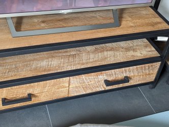

Der Test mit dem Wasser entspricht schon eher der früheren Optik. Die weißen Riefen werden dadurch dunkel. Das spricht dann wohl doch für einen Test mit Öl an einer unauffälligen Stelle
